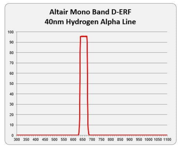

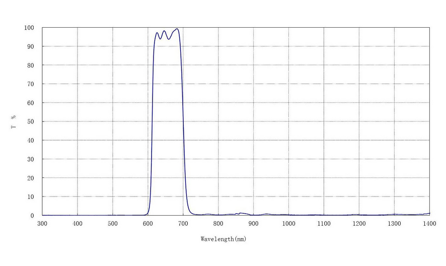

"Astar, Pupak": D-ERF od Baadera propustí kolem čáry H-alfa 656,3nm pásmo široké 80nm, což je docela dost energie, aby se u větších průměrů projevila ohřevem filtru. Altair sice nabízí lepší propustnost 40nm, ale zase je dělají jen do 160 mm. Navíc ty diagramy propustnosti ani u jednoho prodejce neodpovídají zcela realitě. Pan Dr.Z. Melich jednou takovou IR vrstvu od Tafelmaiera spektroskopem proměřil a je tam na té křivce vidět poměrně dost nerovností.
Když jsme začínali s filtry od DayStar v sedmdesátých létech, byla jejich energetická ochrana nedokonalá a pozůstávala většinou z červených plánparalelních filtrů Schott RG630 před objektivem a KG3 IR sklem před H-alfa filtrem. Také se daly pořídit korigované objektivy singlety z RG630, ale i i u těch bylo sklo KG3 nutnost, pokud šlo o větší průměry.
Bylo nás pár nadšenců a obrátili jsme se tehdy na firmu : https://www.tafelmaier.de/
a oni pro nás několik ERF filtrů na námi dodané substráty napařili. Z písemné komunikace s majitelem a zakladatelem firmy Tafelmaierem sen. vím to co tady popisuje Astar. Vrstvy je nutné přesně spočítat a stále kontrolovat jejich sílu během napařování.Na BK7 skla bylo zapotřebí 27 vrstev. Přezto, že technologie napařování během let udělala vývoj, nebude to dnes s D-ERF filtry o moc jednodušší. Ochota vyrobit nějaké kusovky za přijatelnou cenu bude asi malá, ale za dotaz se nic neplatí. Také Baader musí objednávat větší množství D-ERF filtrů různých průměrů, aby byly napařovačky vytížené.
"duri_jk" : D-ERF je u větších apertur 150 až 180mm dobré umístit před objektiv, případně, pokud chce někdo za každou cenu ušetřit peníze a umístí menší ERF dovnitř tubusu, tak co nejblíže k objektivu, max. cca. v 1/3 jeho ohniskové vzdálenosti. Blíže k ohnisku je tu vždy nebezpečí jeho zničení, což může mít zvláště při vizuální observaci fatální následky.
Vícevrstvé filtry vypadají v mikroskopickém řezu jako včelí komůrky, samé dutiny, takže není divu, že na nich nečistoty dobře ulpívají. A vůbec největší "pohroma" je pro ně znečistěná vlhkost nebo voda, ostatně jako pro všechny AR vrstvy !

- D_ERF Baader 80nm propustnost.png (174.33 KiB) Zobrazeno 2935 x
- Altair D_ERF pro H_alfa s propustností 40nm.png (89.02 KiB) Zobrazeno 2935 x
