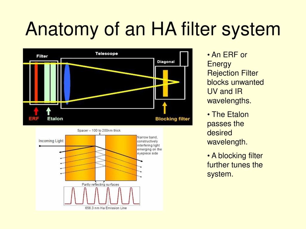

Re: Nový Lunt 50 anebo starší 60?
To už budeme slovíčkařit. Výrobce i prodejce u Lunta označuje jako blokační filtr celý díl s hranolem, nebo v přímém provedení. Neřeší z kolika částí se BF skládá, takže pokud prodejce řekne, že stárne blokační filtr, pak to jasně označuje celý díl.
Pokud začneme BF pitvat pak je situace jiná, ale je to zase o termínech. Všude se jako blokační filtr označuje jen ten zadní červený, který vybere ten jeden peek správné vlnové délky z etalonu viz. obrázek.
U konstrukcí s ERF na objektivu žádný druhý není, protože UF a IR jsou ERF potlačeny.
Pokud by někdo napsal, že stárne ten přední modrý filtr bez povlaků, který se údajně dá vyčistit Jarem, pak by celá tato debata odpadla. Na CN je o tom několik vláken a kupodivu tam ten kousek modrého skla nikdo blokačním filtrem nenazývá. Říkají tomu blue glass, protože tak to nazývá i výrobce. Držím se terminologie, která je zažitá, takže, pokud někdo napíše, že blokační filtr na LUNT stojí tisícovku, není to pravda. Je zajímavé, že Amíkům to modré sklíčko firma posílá zdarma.
Asi by bylo lepší dát obrázek přímo k tomu, o čem se bavíme:
U Lunta bez ERF filtru na vstupu je eliminace infra a dlouhovlnného (tepelného) záření distribuovaná. Na kolimační čočce je nápar, blokující hlavně dlouhovlnné tepelné záření, aby netrpěl etalon. To že jde přes etalon i blízké IR záření pak ničemu nevadí, to zablokuje právě ten ITF filtr až za etalonem, co časem slepne. A na výstupu z hranolu je to nejdražší, 0.6nm interferenční filtr, co vybírá ten jediný správný peak ze směsky, kterou propouští etalon.
To určitě bylo. Hlavně proto, že z toho tvého obrázku je vidět, že blokační filtr opravdu není to modré sklíčko, co stojí tisícovku.
