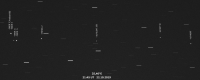

Re: Stacionární družice
Už dlouho se tou neobjevila fotka, tak sem přidám jednu, jen tak mimochodem při jiném focení udělanou. Foceno přes RASA 200/400, expozice 25s a šířka záběru je 3,3°.Původní snímek zmenšen na 40%. Tak za 13 minut projde 12 geostacionárních/geosynchronních satelitů. Tomu se v této oblasti při focení nedá nijak vyhnout.
