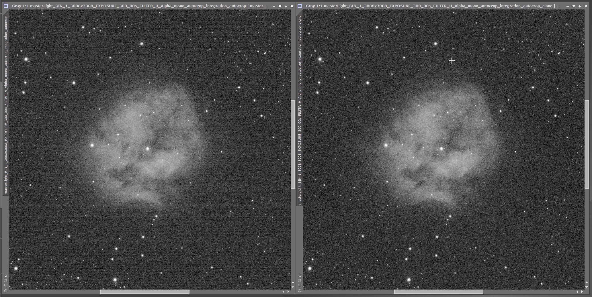

od hades
Včera jsem udělal 3 testovací expozice přes HA filtr, dnes zkalibroval (jen darky) a složil. Následně jsem zkusil použít CanonBandingReduction skript v PI a mé amatérské oko je spokojeno:
Re: Kamery SVBony
Napsal: 18. 06. 2023, 14:50
Nojo, jenomže tenhle script nejde použít vždy. Třeba když mlhovina zabírá skoro celou plochu snímku, a SW neví kde je čisté pozadí (někdy prostě není nikde). A také to pak nezmizí všude. Nebo pruhy zmizí ve slabých partiích a zase se objeví v jasných.
Pokud je banding takhle vidět v úzkopásmovém snímku, tak je prostě ten HW kamery udělaný velmi špatně.
Re: Kamery SVBony
Napsal: 18. 06. 2023, 14:58
od hades
Samozřejmě jsem si vědomý toho, že ten skript má své limity, ale v tomto případě zafungoval na výbornou. Vedu s výrobcem konverzaci na toto téma a snad to k něčemu bude. Díky za tvé poznatky Martine
