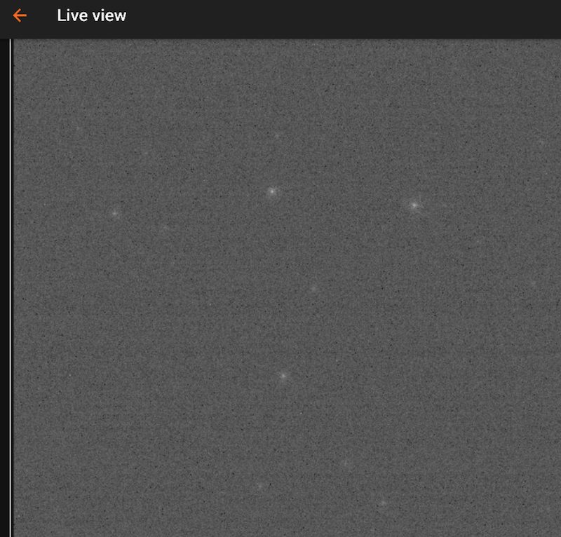

Dnes jsem StarAid vyzkoušel, přesně v 23,30, obloha se mi dnes zdála poměrně tmavá a čistá. Nastavil jsem schválně gamu na maximum a guider detekoval rychle hvězdy a poměnrě rychle proběhla i kalibrace, tedy vše OK. Filtr tam nemám žádný, proto jsou hvězdy trochu rozplizlé, jde to až do IR. Jak je vidět, guider vidí i ty velmi slabé hvězdy (14) ale používá jen těch 6 nejjasnějších. Poslední obrázek ukazuje, jak vypadá výstup s automatickou expozicí a gainem a default gamou. StarAid byl na dalekohledu 61/250.

Možná si nerozumíme, tu gamu jsem jen vytáhnul jen proto, abych napodobil obraz kolegy midarse. StarAid má inteligenci v tom, že se připojí k montáži, zapne napájení a za 30 sekund pointuje montáž s velmi slušnou přesností. Uživatel nemusí nic řešit, otevírat notebook, ladit nějaké parametry apod. StarAid si vše udělá sám hned po připojení napájení. Já jsem před časem na velmi světlé obloze narazil na problém, že nechtěl pointovat, na které ovšem byl nesmysl fotit, jenom jsem chtěl testovat kolimaci dalekohledu. Včerejší noc se s tou situací nedá srovnat, byla tmavá noc s možností bezproblémového focení.

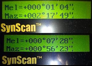

Zkusil jsem i "rychlé ustavení" na Polárku a šlo to pěkně - jak na to
"Nahrubo" jsem ustavil na 2 hvězdy přes polární hledáček a pak dotáhl rychlou verzí StarAid.
Po 2-Star Alignment mi ručka hlásila ( před a po StarAid)
