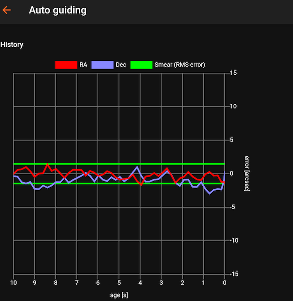

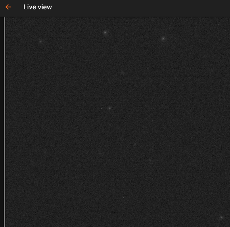

Dnes jsem StarAid vyzkoušel, přesně v 23,30, obloha se mi dnes zdála poměrně tmavá a čistá. Nastavil jsem schválně gamu na maximum a guider detekoval rychle hvězdy a poměnrě rychle proběhla i kalibrace, tedy vše OK. Filtr tam nemám žádný, proto jsou hvězdy trochu rozplizlé, jde to až do IR. Jak je vidět, guider vidí i ty velmi slabé hvězdy (14) ale používá jen těch 6 nejjasnějších. Poslední obrázek ukazuje, jak vypadá výstup s automatickou expozicí a gainem a default gamou. StarAid byl na dalekohledu 61/250.

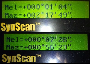

Příspěvek od midars »
S tou zkratkou jsem na to někde narazil a zafixoval jsem si to blbě :oops:
Jinak dnešní test s filtrem Baader IR pass 685nm fungoval ( bez filtru jsem to dneska nezkoušel).
Zkusil jsem i "rychlé ustavení" na Polárku a šlo to pěkně - jak na to
"Nahrubo" jsem ustavil na 2 hvězdy přes polární hledáček a pak dotáhl rychlou verzí StarAid.
Po 2-Star Alignment mi ručka hlásila ( před a po StarAid)
