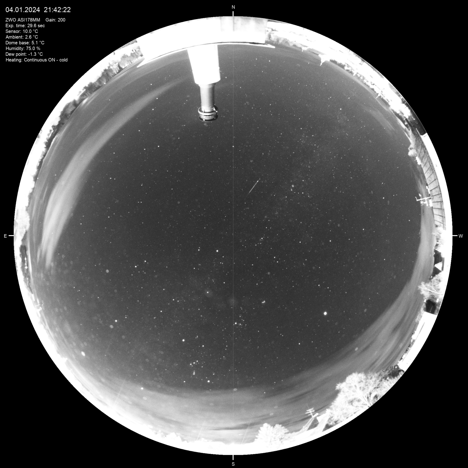

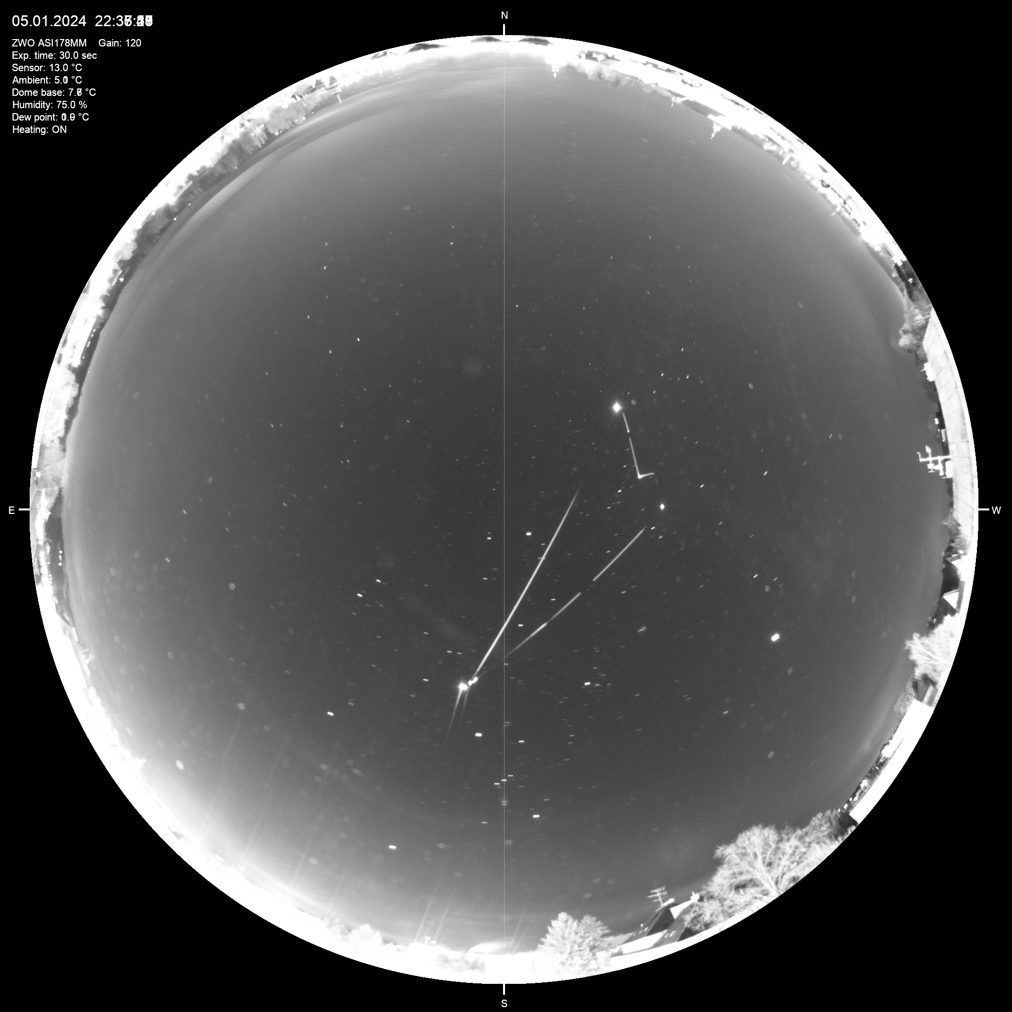

Oživím toto vlákno. Protože jsem byl celý rok 2023 hodný, rozhodl se Ježíšek nejdřív nadělit MMysovi po dlouhé době čekání příslušný model Raspberry PI, a tak mohl dodělat celooblohovou kameru podle dříve popsané specifikace, kterou jsem dostal s několika denním předstihem pod vánoční stromeček. :) Všechny podrobnosti konstrukce a její práce popsal MMys na straně 2 tohoto vlákna sám a dostatečně, já jen dodám, že se jedná o skutečně perfektní práci tak, jak jsme u něj zvyklí. Mám verzi napájenou PoE s pevnou IP adresou, kabel jsem měl připravený od stožáru na střeše až do suterénu do kanceláře. Záznamy ukládám každých 30 sekund v noci, přes den je zveřejňuji každých 5 minut a neukládám je. Kupolka je vyhřívaná, takže nemá problém za žádného počasí. Nastavení v ovládacím software je jednoduché a intuitívní. Protože tady v Krkonoších panuje obvyklá podzimně zimní deka, není na záznamech nic zajímavého. Ulovil jsem jeden hezký meťas (kamera nebyla ještě na svém stožáru a v záběru je komín) a jeden dron (6 expozic 30 s po sobě jdoucích složeno do jednoho záběru. :) Odkaz na kameru: http://allsky.buna.cz/index.php
