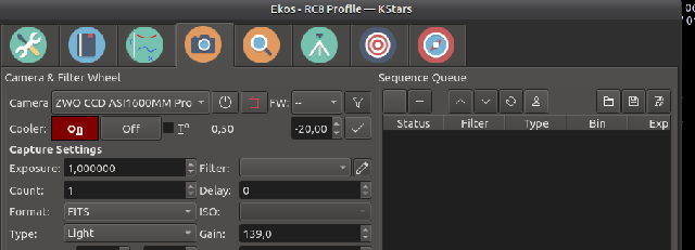

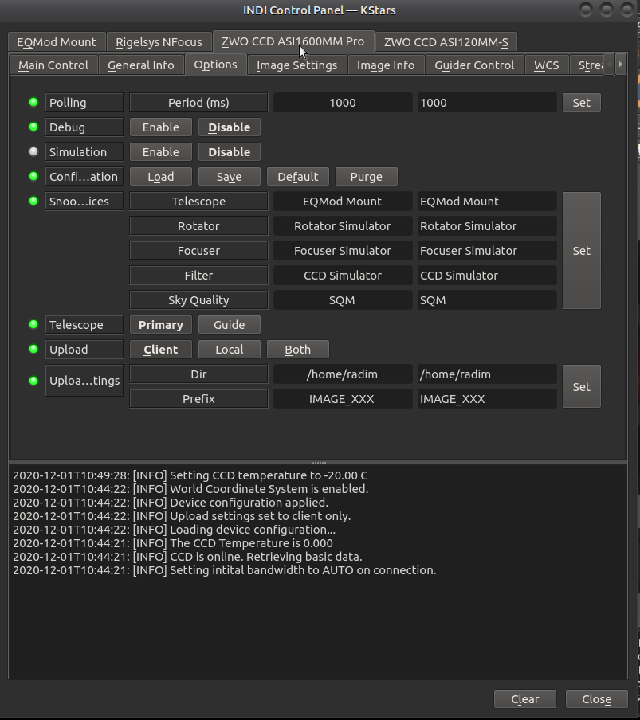

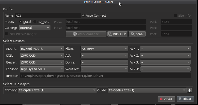

Tak jsem zkusil připojit INDI ke své sestavě. Všechno se připojilo na první šup mimo ZWO EFW. V konfiguraci ho mám
Ale nevidím ho
Kde dělám chybu ?

Skusil by som spustit prikaz "dmesg -w" a pripojit EFW. Mal by sa tam ukazat vypis ze Linux nasiel nove usb zariadenie. Je pripojene priamo alebo cez kameru? Skusil by som tiez si vytvorit profil iba s EFW (a este ccd simulator) a pripojit iba to.
Re: INDI, KStars a Ekos
Napsal: 01. 12. 2020, 13:05
od midars
Je připojený přes HUB kamery.
Připojil jsem ho mimo HUB kamerky a jede. Díky. :lol:
