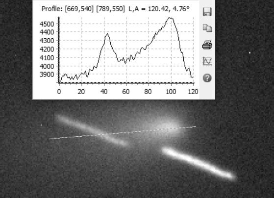

Tak to jsem fotil na poslední chvíli :)
Re: C/2019 Y4 (ATLAS)
Napsal: 08. 04. 2020, 18:57
Jestli se rozpadá na části, není vidět. Možná se drobí, ale hlavně slábne a není vidět nějaké výraznější centrálnější "jádro" . Je tam spíše jen ovál, o něco nad ostatní komou. Na fotkách to po vytažení vypadá výraznější, ale ten rozdíl je strašně malý. Jen to focení kolem úplňku tomu moc nepřidá.
Tady je fotka ze 6.4., včera to vypadalo možná ještě hůře.
a tady je průřez hlavou ze včerejška ( Meade 10" , f2000mm)
kom _Meade.jpg (139.73 KiB) Zobrazeno 2295 x
