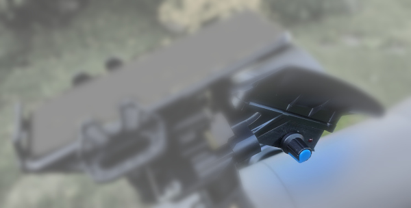

Vcera jsem na zahrade vyzkousel navigaci a fakt to funguje :-) Mne to hlavne zaujalo na letosnim jarnim MHV a neslo jinak nez si to taky poridit k velkemu dobsonu a taky i k nejake mensi astrohracce na pozorovani behem foceni nekde na louce. Na 3D tiskarne jsem si vytiskl "redukci" na uchyceni do botky jakou maji hledacky u ruznych dalekohledu a je z toho ted takovy univerzal.
Trochu se obavam pripadneho zamlzeni toho zrcatka. A protoze nechci byt nemile prekvapen a diky zamlzeni by doslo k celkove "slepote" navigace ... Popremyslel jsem co s tim a zrodilo se reseni, vyhrivani nanenarocne na el.energii at nemusim sebou tahat nejaky velky akumulator. Mam starsi mobil a baterka v nem uz taky nevydrzi hodne hodin. Kontinualni napajeni mobilu neni tedy k zahozeni. Powerbanka se mi jevila jako nejlepsi reseni diky sve velikosti a vaze. Podle toho jsem pak navrhl celou koncepci.
Vyhrivani StarSense Exolorer a nabijeni mobilu.jpg (141.22 KiB) Zobrazeno 1088 x
Napajim to z male powerbanky co soucasne muze nabijet i mobil.
Detail regulace vyhrivani. Regulator je uchyceny primo pod zrcatkem a je vlastne nedilnou soucasti cele kontrukce. Ma to svou vyhodu, nikdy ho nezapomenu nekde doma :-)
