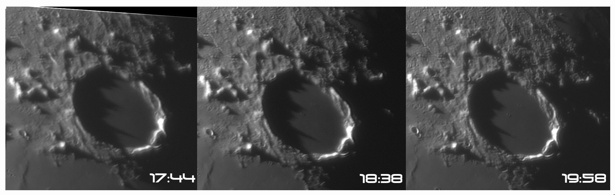

Síce by táto snímka mala asi byť v inom vlákne, ale hodí sa i sem pre predstavu, aké je maximum správne vytemperovaného 200mm ďalekohľadu:
Všetky fotky sú spracované pre minimalizáciu vplyvu seeingu.
Trošku som tam vyhnal kontrast, aby kráterky boli dobre viditeľné. Zo snímky by malo byť zrejmé, že pri východe Slnka je ich kontrast voči okoliu malý (kopce mimo Plato sú presaturované), naproti tomu sa dajú rozlíšiť ako útvary s reliéfom. V seeingu to bude ošemetné.
Rozhodne by som sa nevzdával. Pri pozorovaní je dôležité i pohodlie - stolička a vhodná poloha urobí veľa. Treba sa trochu zapozerať, ešte nikdy som si ich nevšimol v prvých pár sekundách.

Yarkho píše: 2020-11-23_Plato_sunrise_shift-u.jpg
Moc pěkné 3D "šilhací" obrázky.

Yarkho : Ten večer jsem ty dvě větší jamky viděl podobně, jako máš na prostředním snímku. Zvětšení 285x s binem.

Yarkho píše:... aké je maximum správne vytemperovaného 200mm ďalekohľadu:
Tady je nahrávka kráteru Plato pořízená Josefem Vnučkem jeho newtonem 200 mm a ccd kamerkou (bohužel jen v youtube kvalitě):
https://www.youtube.com/watch?v=YJszRfD7DR8
Dle mých zkušeností umí dobrý newton 200 mm vizuálně mnohem víc, než je na fotkách v citovaném příspěvku a ani k tomu nemusí být špičkové podmínky.
