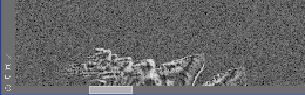

Netuším co je to za oblast, ale tohle není snímek oblohy, vypadá to spíš skoro jak dark frame.

Vždyť tam není skoro žádný signál, u nasvícené oblohy Měsícem bych čekal hvězdy a něco jako flat frame za 180s. :) Zorné pole do kterého se vejde Měsíc není malé.

Před 2h, Coonabarabran. Měsíc byl pod obzorem 20° a výška objektu při snímání asi 30. Mizérie, věděl jsem to. A mělo by to být už "kalibrované" no podle těch ťupek asi moc ne :lol:

Jinak v popisu máš NGC 7491, to je trochu mimo než Trappist-1. Měsíc pod obzorem a výška 30°není problém.

To je přeci ale totálně špatně. Za takových podmínek bude i v50mm hledáčku za 1 sec mnohem více hvězd. Co jsi dělal se snímkem - to je jeden surový ?

Jo Psione v popisu je sice nějaká ngc nicméně to je šumák, protože do kolonky je potřeba něco napsat a názvy hvězd to nebere jen DSO. Směrodatné jsou ty souřadnice a tam to také najíždí. Se snímkem jsem nedělal nic, takhle je to okalibrované ke stažení z jejich FTP. To BITPIX co je v hlavičce už moje hlava nebere :lol:

Varianty jsou dvě, buď je na zrcade 10kilo prachu nebo ho zkakali ptáci :lol:
PS: podíval jsem se i na neokalibrovaný "light" a tam jsou vidět vadné sloupce hotpixelů ještě víc jinak nic. Brak.

Nebo to mířilo do nějaké zdi a tenhle artefakt dole ve snímku jsou listy nějaké kytky :lol:

Jedine, že by tá stena trčala do výšky 30° nad montážou. V hlavičke fits súboru sú okrem iného aj tieto údaje:
DATE = '05/09/23' / [old format] UTC date of exposure start
TIME-OBS= '10:26:05' / [old format] UTC time of exposure start
UT = '10:26:05' / [old format] UTC time of exposure start
SITELAT = '-31 16 24' / Latitude of the imaging location
SITELONG= '149 04 11' / Longitude of the imaging location
RA = '23 06 30.62' / [hms J2000] Target right ascension
DEC = '-05 02 21.2' / [dms +N J2000] Target declination
Podla Stellaria sa TRAPPIST-1 nachádzal:
RA(J2000) = 23 06 29.37
DEC(J2000)= -5 02 29.00
čo je ± poloha, kam smeroval ďalekohľad (screenshot oblohy je pre daný čas v UT a zemepisnú polohu Coonabarabranu)
