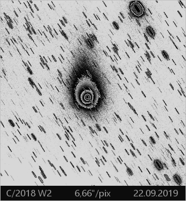

Napsal: 23. 09. 2019, 08:53
Včerejší focení bylo ovlivněno nástupem vysoké oblačnosti. Kometa výrazná, nesymetrická koma (cca 7´x 13´)
v polovičním měřítku isofoty komety:
C_2018W2 _iso.jpg (152.63 KiB) Zobrazeno 4067 x
