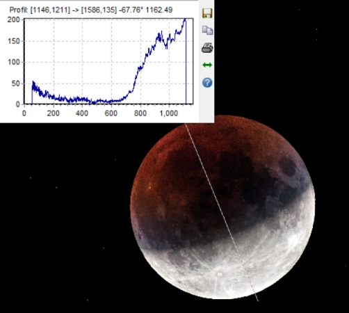

Znovu jsem zpracoval zatmění, aby byly vidět i hvězdy na pozadí.

Jenže je přesně opačný gradient stínu:
zatm_ profil.jpg (96.21 KiB) Zobrazeno 2250 x

Tak jsem to ještě jednou předělal a snímek znovu nahrál. jde zjistit gradient stínu v PS?

Nevím jak v PS či jiných, v AstroArtu to teď vypadá takhle:
Ještě by to mělo více stoupat směrem k okraji stínu. Reálně více než v polostínu. ale to už by se v těch 8 bitech moc nedalo
