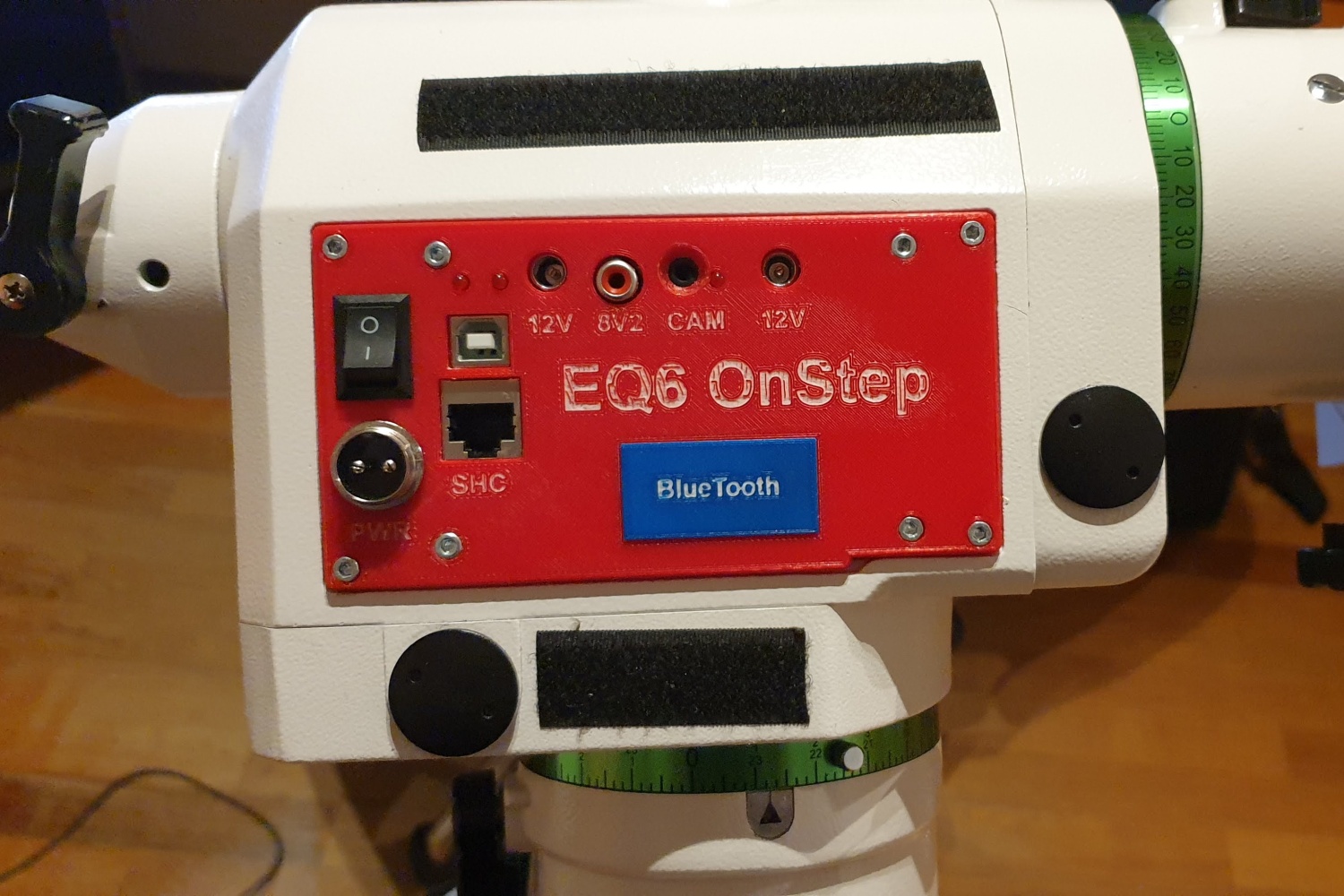

Chtěl bych Romanovi poděkovat za pomoc se sestavení OnStep EQ6. Výhody jsou oproti stávající cestovní verzi s ručkou natolik velké, že se nelze dobrat konce, která se mi líbí více.
Ke staré ručce jsem měl bluetooth modul, takže jsem mohl ovládat i se SkySafari, takže pokrok nemusí být na první pohled patrný, protože tato funkce samozřejmě zůstává zachována. Ručka je ale menší a není třeba další krabička k ní připojená.
Již uvedené výstupy na vyhřívání, nebo 2x výstup 12V, možnost ovládat přes WiFi, která je spolehlivější a rychlejší, není nutné řešit datum čas a polohu, protože od toho je tam baterka, popř. info z mobilu v případě polohy. OnStep znám i jako systém, který i na staré montáži nabízí přesnější najíždění, tak doufám, že se to potvrdí pod oblohou (zatím jen testy doma). No a možnost cvakat expozice taky přímo přes mobil bez nutnosti připojovat časovač se hodí. Neznámou zůstává taky schopnost komunikace s TV Guiderem, ale nechám se překvapit, není důvod, aby to nefungovalo.

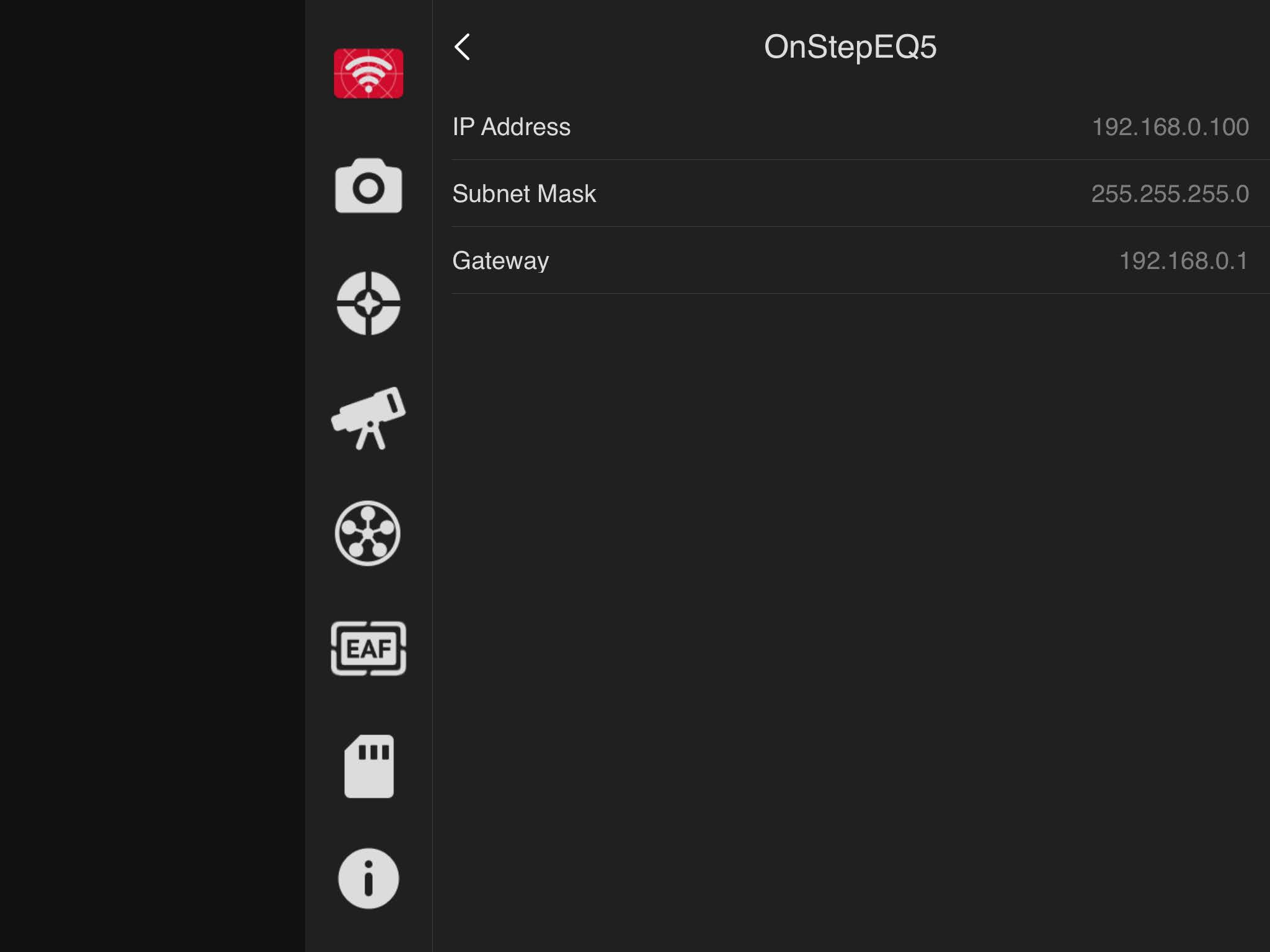

Ahoj, používá někdo OnStep s Asiair ? RomanHujer? Díky..

Příspěvek od RomanHujer »
Ano OnStep a ASiair fungují spolu bezproblémově spojení možné přes USB kabel nebo i přes WiFi
U Wi-Fi ale pak ASiair omezen pouze na 2.4GHz pásmo.
Pokud se v OnStepu nahradí Wi-Fi modul za ethernet https://oshwlab.com/hdutton/w5500tomax2
je možné i propojení přes ethernet port.
Roman

Příspěvek od MartinT »
RomanHujer píše:Ano OnStep a ASiair fungují spolu bezproblémově spojení možné přes USB kabel nebo i přes WiFi
Roman
Romane, asi se ptám blbě, ale přes wifi to jde napřímo, nebo je potřeba externí router ? díky. M
Jde to i napřímo bez routeru ale pouze ve 2.4GHz pásmu
Nastavení je toto:
