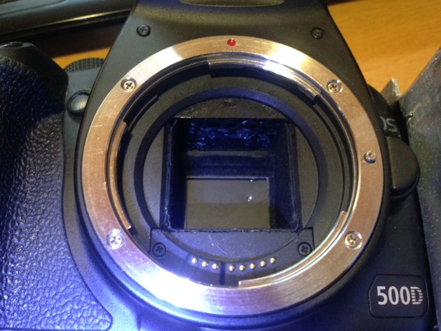

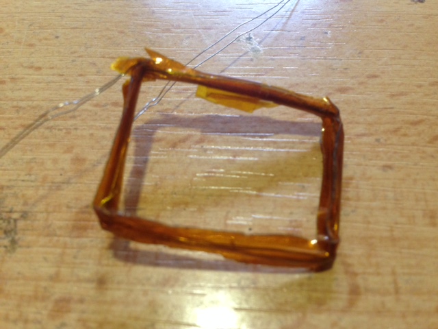

ja oklepávač prachu nemám, všetko som vyhodil. Ostalo len krycie sklo senzora. Na nom je len plast v čom bolo uložený filter. V tom plaste som uložil dosť podobným sposobom odporový drôt. Čiže nie je priamo na skle ale je jasné že bude znižovať účinnosť chladenia. Ale prave preto, že je dosť blizko by mi tam nemala zamrzať ta voda. Ja som vybral kompletne hladačik, hermeticky uzavrel lepidlom a od senzora som nechal mriežku. Cez otvor hladačika dávam silikátové guličky aby sa pohlcovala vlhkosť a zalepím. Vybral som sklopne skličko a cele vnútro pred senzorom hermeticky oblepil. vid foto.
Ked nasadím clip filter a potom Mpcc korektor tak je cela komora skoro hermeticky uzavretá. Jedine je mála medzera medzi clonou, ale s tým sa neda nič spraviť. Senzor je tiež odizolovaný od clony. Jasne že tam nejaka vlhkosť može vnikať, ale aby ten drot to nerozmrazil je čudné. Pritom som to testoval, ešte ked som to mal vonku. Nebol vrelý ale teply- to aby mi neroztopil tem plast v čom je uložený a tiež kaptanovú pásku vid foto. Ta vidrží do tuším 150st. Otázka je či práve ona nebráni šíreniu tepla k senzoru a preto to začne zamrzať už pri 0st. Rozmyšlam že dalšiu verziu spravím z izolovaného odporoveho drotu alebo ho obalím do teplovodivej pásky.

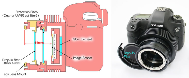

Vlhkost pronikne všude, kam pronikne vzduch, tedy hermeticky něco uzavřít není vůbec žádná sranda a vlhkost proniká i do slušně uzavřených kamer SBIG, proto tam výrobce dával výměnné kapsle se silicagelem. Ten tvůj Canon rozhodně není hermeticky uzavřený, spíše prachotěsně uzavřený. Výrobce chlazených Canon kamer má čip vyjmutý ze základní desky a uzavřený ve vzduchotěsné komůrce, kterou chladí. Čip musí být dokonale rovnoměrně chlazený po celé ploše a dokonce může být problém, když se čipu cokoli dotýká. Podle mě stačí čip chladit na teplotu kolem +5°C, rozhodně nepotřebuje teploty hluboko pod nulou jako Kodak čipy. Je sice výhoda co nejnižší teploty, ale pak musí být čip opravdu dokonale oddělen od vlhkosti.
Kdysi měli popis historie Centralds na svých stránkách, našel jsem jen v korejštině. http://www.centralds.net/kor/history1.htm
Na 6D už to mají úplně ven z těla fotáku, což je ideální.
Takto vypadala původní úprava Canon 40D

jasné je že som to hermeticky neuzavrel, ale čo sa dalo tak ano, ako napr. ten hladačik som vybral vykuchal a silikonovým lepidlo oblepil. A jasné že to nespravím dokonalé, ale ozaj som sa snažil a hodne som toho naštudoval. Aj to čo si poslal som videl. Skor vidim svoje medzery v zle dimenzovanom odporovom drote. Lebo ako som písal, ked som chladil len na 0st, čo voda kryštalizuje od 4st, tak som videl na fotkach, ako začina krycie sklo senzora zamrzat a jednej strany. Tam je asi nejaka nedokonalosť tesnenia. A to je od toho odporový drot asi 3mm. No a ak má ten odporový drôt 1-1,5W tak už akumuluje dost veľke teplo v tak malom uzavretom priestore. Nevravím ,že by tam nemohla byť zkondenzovana voda, ale aspon by to nemalo ešte zamrzať. Keby že chladím na -10 až-15( tolko som dosiahol na jeden peltier) tak nepoviem. Silikat dávam aj ja.

Ve výsledku je úplně jedno, jestli hedáček oblepíš, tělo není vůbec vzduchotěsné.

Kdysi jsem napsal recenzi na chlazený 40D z CentralDS, bohužel je zatím ztracena. Čip byl ochlazováné o 18°C pod jeho teplotu a vzhledem k tomu, že při okolní teplotě např. 15°C má čip kolem 20°C, tak byl ochlazován na +2°C a bohatě to stačilo. Nebylo potřeba dělat darkframe ani biasframe. Při okolní teplotě 10°C byl čip ochlazován pod nulu, ale díky vzduchotěsně uzavřené komoře čip nenamrzal. Základ tedy je buď vyrobit uzavřenou chlazenou komoru na čip, nebo chladit na teploty nad nulou. Druhá možnost je dát ty peníze za Canon 6D (asi nejlepší cena/výkon) nebo alespoň za 60D a je to.

Je chyba , že som tu najprv nedal cely postup ako som to robil, bolo by to hned jasnejsie. Prst som osadil medzi plošák a senzor. Od senzora teplovodiva pasta, od plošáku kaptanova páska. Potom cely sensor utesnil okolo prsta silikonovým lepidlom, nie je mozné aby sa tam dostala voda. cely prst obalený od senzora až von samolepiaca izolačnou páskou, čo používaju chladiari. Tepelná vodivosť pri 10°C = 0,039 W/mK. Prst je odizolovaný od ostatneho tela dobre, ale samozrejme cez šroby sa ochladzuje aj šasi a taktiež elektronika senzora. Tu som zatial len odizoloval paskou ale definitivne to zalejem živicou alebo lakom na plošné spoje, aby tam nevnikala vlhkosť.Cele uloženie okolo senzora a okolo elektroniky je tiež izolované páskou. Cez hladačik do komory vlhkosť nepojde, všetko zlepené silikonom a do dutiny hladáčika davam silikat a ten by mal viazať zbytkovú vlhkosť s pred senzora. A asi som sa zle vyjadril, nerobili sa mi na senzore krystaliky ale zamrzali tam male kvapôčky zkondenzovanej vody. vid foto.
A dnes som robil test a je jasné prečo mi rozmrazovanie nefunguje. Zapol som foták a aj termostat na regulaciu teploty bez pripojenia peltiera, aby som videl teplotu senzora. Čže bežal len ventilátor( pasívne chladenie) a zapol som ohrev. Logicky by mala teplota v komore pred senzorom narastať a tým by sa mal zohrievať senzor a prst a čidlo by malo ukázať nárast teploty. Ale teplota naopak začala klesať. T.j. niekde je chyba. No ked to rozoberem nafotím to.

Základní problém je, čip chladit a zároveň ohřívat, to nedává moc smysl ne?olim7 píše:Logicky by mala teplota v komore pred senzorom narastať a tým by sa mal zohrievať senzor a prst a čidlo by malo ukázať nárast teploty. Ale teplota naopak začala klesať. T.j. niekde je chyba.
Re: Chladený canon 500d-riešenie problémov
To asi je pravda, ale ono nejde asi o to ohriat čip znovu na plusove hodnoty, ale aby bol vzduch v komore pred čipom trochu teplejší, aby tam bol nejaky teplotny rozdiel. Prečo by to potom takto robili? Preto sa snažím prísť na to ako silný má byť ten ohrev aby to fungovalo. Ja som to pochopil tak , že by to malo byť niečo podobne ako ked ohrievame sekundar, aby nezamrzal. Tiež v zime je -10 aj viac a sekundar s ohrevom nezamrza. Ja som ale nezapol peltier, čip mal izbovu teplotu a pusteny ohrev mal čip aspon trošku ohriat a to som nepozoroval. Takže preto som si není istý žeby 1w mohol byť dostatočný.
