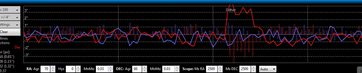

V APT som nerozbehal rozumne QHY10.
No neviem, je to divné, v SGP to normálne ukazuje graf z PHD2 + v PHD2 v grafe vybehne napísané že dither, ale nejaké presúvačky sa nekonajú.
- SPG a PHD2 dither.jpg (138.27 KiB) Zobrazeno 2779 x

co se nevede ? Máš to +/- 1", v té výšce nad obzorem co je M16 to je vynikající výsledek, to je prakticky seeing, a slušný.

Po 12tej to bolo v poriadku "skôr to rochu poskakovalo".
Medzi 1:20 a 2:00 prastalo PHD2 vodiť "vrcholky stromov suseda", aspoň viem moje maximum "30st smer juh".
Zaujímavé že po meridian flipe sa montáž vôbec nenasmerovala na M16ku "okolo 1:00". Takže všetky snímky po 1:00 sú na nič.
Zdalo sa mi že dithering pri SGP + PHD2 začne normálne fungovať až po prvej nasnímanej snímke.

Bill: Tak dithering se dělá vždy po snímku, jak jinak by to mělo fungovat?
Zle som to napísal. Proste počas prvého snímku v SGP PHD2 nevodilo dobre +-4". Po prvom snímku sa spravil dithering a už počas druhého snímku bolo všetko ok.
Flip som robil preto, lebo si to niektorý SW vyžiadal, ale už neviem ktorý to bol. Chcel som skúsiť ako to prebehne "prvý pokus v živote o flip".
Dúfam že to nejako časom zautomatizujem "už len pre ten pocit že to všetko funguje samo".
