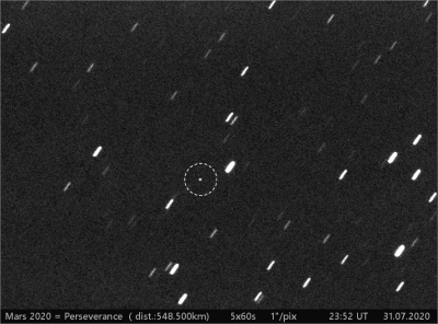

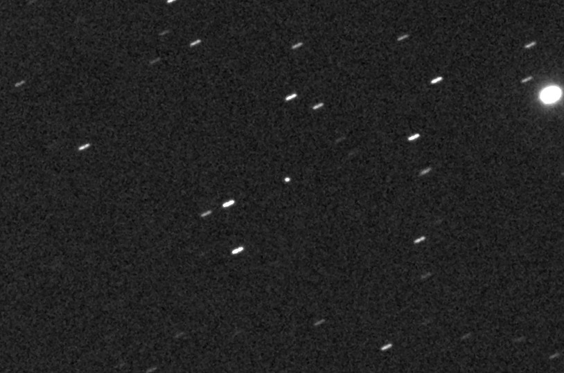

Zase jeden zajímavý úlovek . Marsovská sonda Perseverance ve vzdálenosti cca 548.500 km.
V den vypuštění u nás nepřálo počasí, včera bylo potřeba si počkat, až bude sonda výše nad obzorem . Poloha s předpovědí z Horizons nesouhlasila asi o 2,5´, jasnost byla cca 17. mag. Se vzrůstající výškou nad obzorem byla sonda viditelná už i na jednotlivém snímku. K slušné viditelnosti přispívá i to, že ačkoliv došlo krátce po startu k separaci sondy od druhého stupně rakety (Centaurus), v této vzdálenosti splývají.
Animace pohybu bude později- snímků i dat je dost

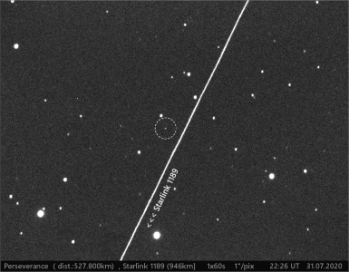

A ještě jedna single fotka, kde prolétl ( jak se píše na kosmonautixu- skoro neviditelný ) Starlink 1189
