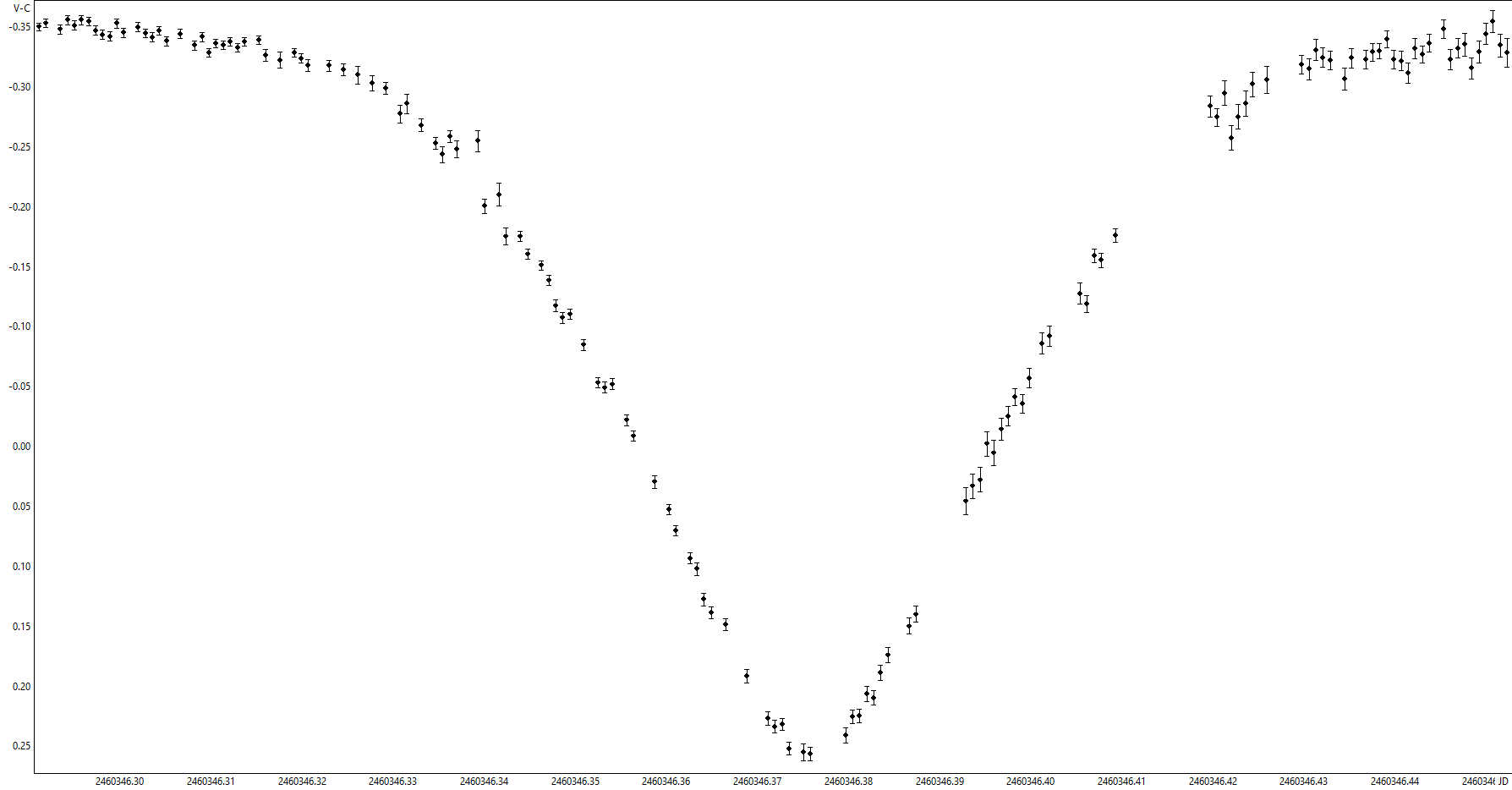

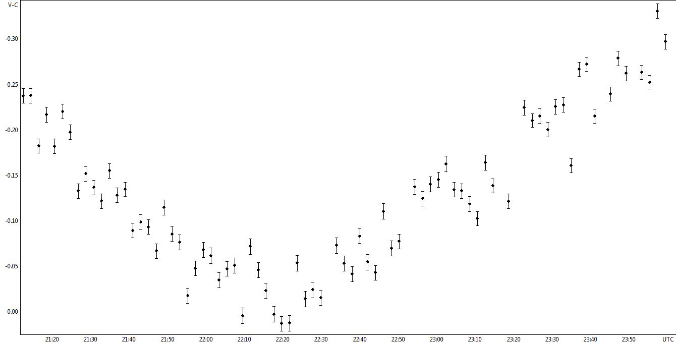

Re: Možnosti amatérského pozorování proměnných hvězd
Milane, díky za radu, zde křivka minima BB Per:
Mezery i některá řidší místa křivky jsou způsobeny poruchami chodu montáže. Asi 1/3 expozic jsem nemohl použít. Po servisním zásahu Martina Myslivce to doufáme už bude v pořádku. V podezření je zčásti uvolněný konektor RA motorku. Pozorný čtenář si všimne většího rozptylu a chyby na pravém konci křivky - zde se již objekt klonil k obzoru a nořil se do oparu.

To je ale moc hezké a inspirativní! Je na takové měření potřeba dobrá obloha nebo se to dá nějak realizovat i na "obyčejné" příměstské?
Jsem v této oblasti elév a toto je můj první pokus po mnoha opakovaných zpracováních dat, kdy jsem se to učil krok po kroku. Výsledek mne mile překvapil. Začal jsem na datech, které mi ochotně poskytl Cassi a poté jsem za jediné jasné noci v tomto období pořídil vlastní sadu dat a tu zpracoval. Zpracováním jsem zjistil, že výsledná křivka závisí kromě ostatního i na správném výběru srovnávací a kontrolní hvězdy.
Cassi mi sdělil, že se data mohou pořizovat i s Měsícem v 1.čtvrti - někde na opačné straně oblohy. Tak usuzuji, že by to mohlo jít. On se měří rozdíl jasností mez objektem a porovnávací hvězdou umístěnou někdo poblíž, takže podmínky jsou pro oba objekty vlastně shodné. Rozdíl bude asi jen v dosažitelné a rozumně zpracovatelné magnitudě objektu. Ale prozatím je to pro mne tenčí led
. Pro sebe to beru jako rozšíření znalostí, zpestření činnosti a lepšího využití času v době, kdy Měsíc neumožňuje zabývat se DSO.
