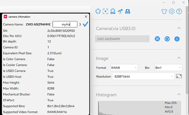

Potřeboval jsem rozlišit dvě stejné kamery ZWO ASI ( stejný model, různá SN) v SharpCap. Zde je postup ( měl by fungovat i v jiném SW)
Tohle funguje:
Přejmenování kamery pomocí ID (trvalé řešení)
Protože SharpCap pouze přebírá to, co mu podstrčí ovladač od ZWO, musíte jedné z kamer vnutit uživatelské ID.
Stáhněte si a spusťte oficiální balík ZWO ASICap (součást ASIStudio).
Připojte pouze jednu z kamer ASI294MM.
V nastavení kamery v ASICap najdete položku Camera Name. Standardně tam bývá prázdno.
Změňte ID např. na hodnotu max 4 znaky. "myHa" - při více znacích zobrazí jen poslední 4zn..
Uložte nastavení do kamery, kameru odpojte, připojte druhou a té dejte ID 02.
Jakmile to uděláte, SharpCap v menu Cameras zobrazí ID v závorce podle tohoto nového klíče a vy je od sebe bezpečně rozeznáte.
