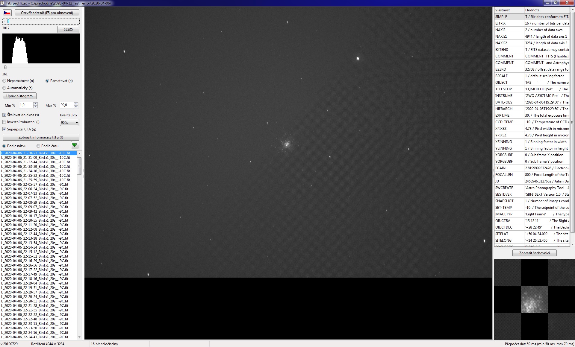

Asi je to úplně mimózní dotaz, ale s barevnejma fitsama nemám žádnou zkušenost. Je normální, že se fits z barevné ASI 071 zobrazuje ve všech zobrazovačích včetně pixinsightu jen černobíle?
Mám tam nastavený RGGB debayering v ASCOMu, náhled v APT je normálně barevný, ale výsledný fits se mi ukazuje všude jen ČB..zkoušel jsem i Sharpcap se stejným výsledkem.
Je potřeba to nastavit extra nekde v ASCOM ovladacich, pripadne pak při načtěni v pixi? a v pixi pak vidim tohle

Zkus v pixi jít do Format Explorer>DSLR_RAW>Edit Preferences a klikni dole na Pure Raw

Diky Honzo, nezavisle na tobe sem zkusil Debayer script v pixi a ejhle
Tak uz je svet zase v poradku

Ale pozor na jednu věc, při kalibraci to musí být otevřeno v mono RAW režimu. Jinak se hotpixely rozmatlají do okolí při debayeringu.
Takže správný postup:
Kalibrace, teprve pak debayering, registarce už barevných obrazů, barevná kalibrace složeniny, neutralizace pozadí a veškeré další potřebné zpracování...

Každá kamera je ze své podstaty černobílá, jen některé mají před pixely barevnou masku. Výsledná data tím pádem reprezentují různé stupně intenzity

Přesně tak. Pokud s tím obrazem chceš dál něco seriózně dělat, a nehceš vidět pouze jeden barevný sinmek bez kalibrace, musíš mít nakonfigurovaný PI pro otvírání bez debayeringu.

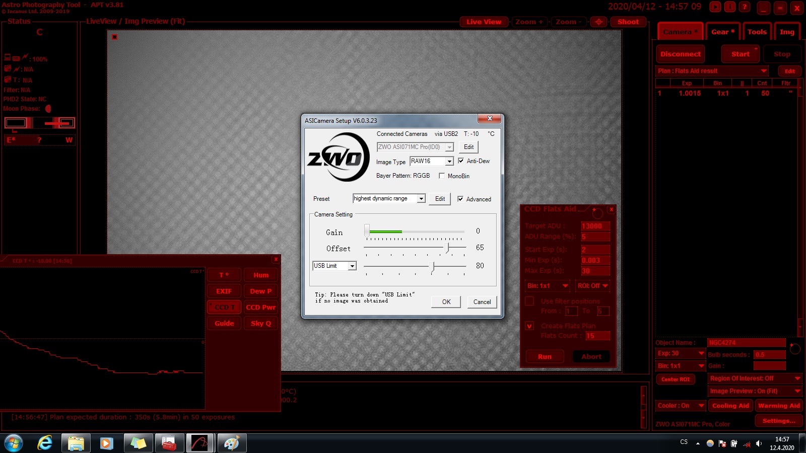

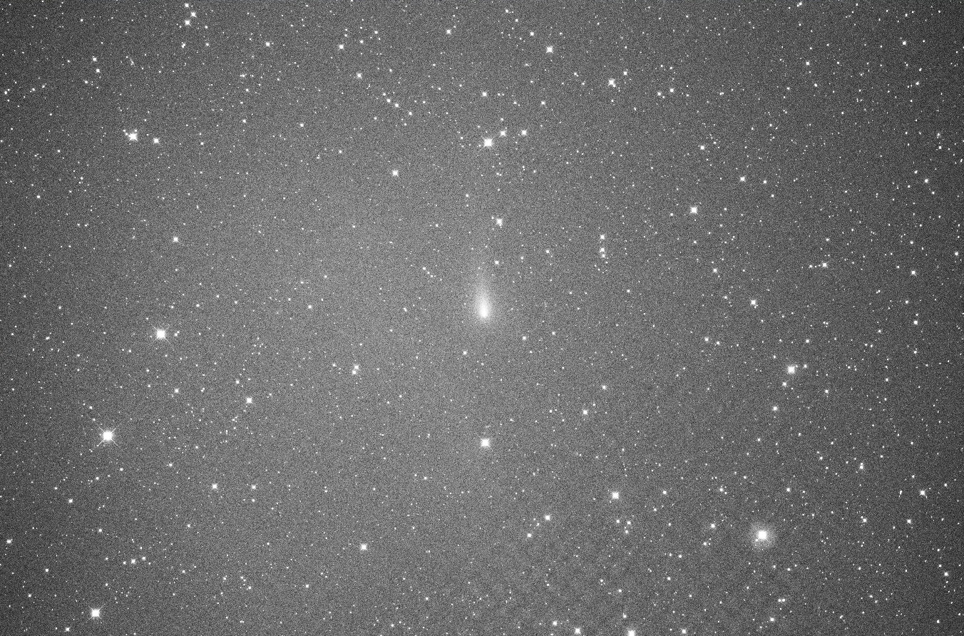

Omlouvam se za delší dotaz, ale narazil jsem na problém u svoji kamerky, mam pocit, ze s prichodem teplejších noci se zamlzuje to predni sklicko v kamere. Narazil jsem na to jiz na podzim při foceni flatu, daval jsem to i sem. Tedka sem to objevil i na snímcích v noci. Potrebuju se ujistit, zda nemůže byt problém v nastaveni při chlazeni a nebo v ASCOM sett kamerky..
Chlazeni bylo vždy podobne, startovni teplota kolem 13-17°, chladici teplota -10°. Vytizeni zdroju (zkousel jsem jak 3A, tak 5A) bylo cca kolem 60-70%. Chladící cyklus skončil cca po 20 minutach. Za dalších skoro 30min jsem fotil první fotky komety Atlas - tj, cca 20min po konci chlazeni.
NIcmene prvních 20minut snimani je znehodnoceno timto rastrem, dokud se neztratil.. animace tady
https://gph.is/g/Zd7Wq51
Celou dobu ukazuje graf teploty chipu -10°C. TEplota alespoň podle APT cca nekolisa, max v rozmezi -9--10, 5°.. Objevil jsem to i na snímcích M5. Start chlazeni je z 12,7°C, po 20min je chlazeni dokonceno na -10°C. Rastr se ale vytrati az za 60min po dokonceni chlazeni! První fotky vypadaly takto: A nejlepe je to pak videt na snímcích FF, které jsem fotil další den pomoci flatboxu. Poslední snímek v gifu je cca 30min po dokonceni chlazeni, rastr ale neztratil ani po hodine ( byl stále patrny cca do 1/4 spodni strany snimku.
https://gph.is/g/aKAlgdl
Nesetkal se někdo z uzivatelu ASI 071 s podobnym zamlzovanim? Je nejaky způsob , jak mu předcházet? Nebo je to závada a mam kamerku reklamovat? ( kupovana loni v zari na TS).
Ještě me napada, jestli to není tim, ze mam zapnute v ASCOM nastaveni "Anti-dew"

- 002_Antidew_heater.jpg (406.3 KiB) Zobrazeno 2227 x

Tohle není mlžení předního skla komory, ale mlžení či spíš namrzání senzoru. Na to AntiDew nepomůže, ten zapíná vyhřívání předního skla, aby se ti nemlžilo v létě, když to sklo je studené a venku teplo a vlhko.
Musíš vyměnit vysoušecí tablety v komoře kamery. Dřív bývaly tablety na boku v takovém kovovém válečku, stačilo sundat víčko a tablety vyměnit. Nyní se kvůli tomu musí rozebrat celý předek kamery. Tak pozor Ať ti nenapadá prach na senzor.
Myslel jsem, že se ten váleček, co mám na své ASI-ně dá koupit zvlášť (protože kolegovi 071-čka dělá to samé), ale bohužel, ZWO to přestalo vyrábět.
