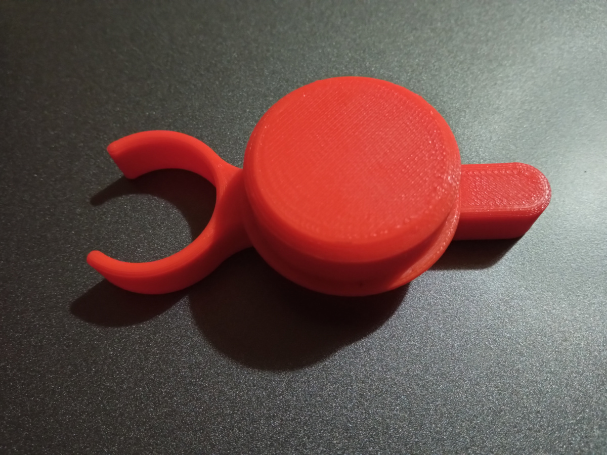

Jestli to máš na vizuální pozorování, tak si myslím, že manuál je pohodlnější, na ručce je to dost zakopané v menu, a ostřit z mobilu v zimě v rukavicích, to si nedovedu představit... Jinak ostření na EVO mi nepřijde kdo ví jak hrubé, okem to celkem jde a po všech pokusech jsem dospěl i k optimální 3D tištěné pomůcce pro opravdu jemné doladění, je to kopie dříve odkazovaného udělátka tu ve vlákně... Pro zájemce na Thingiverse. Cena originálu $ 20, no zlodějna, při běžné ceně za kterou tisknu na zakázku bych si účtoval 20 Kč...

To oranžové udělátko vypadá dobře, z USA 20$ + 60$ poštovné, pokud lze vytisknout, tak bych měl zájem :-)
