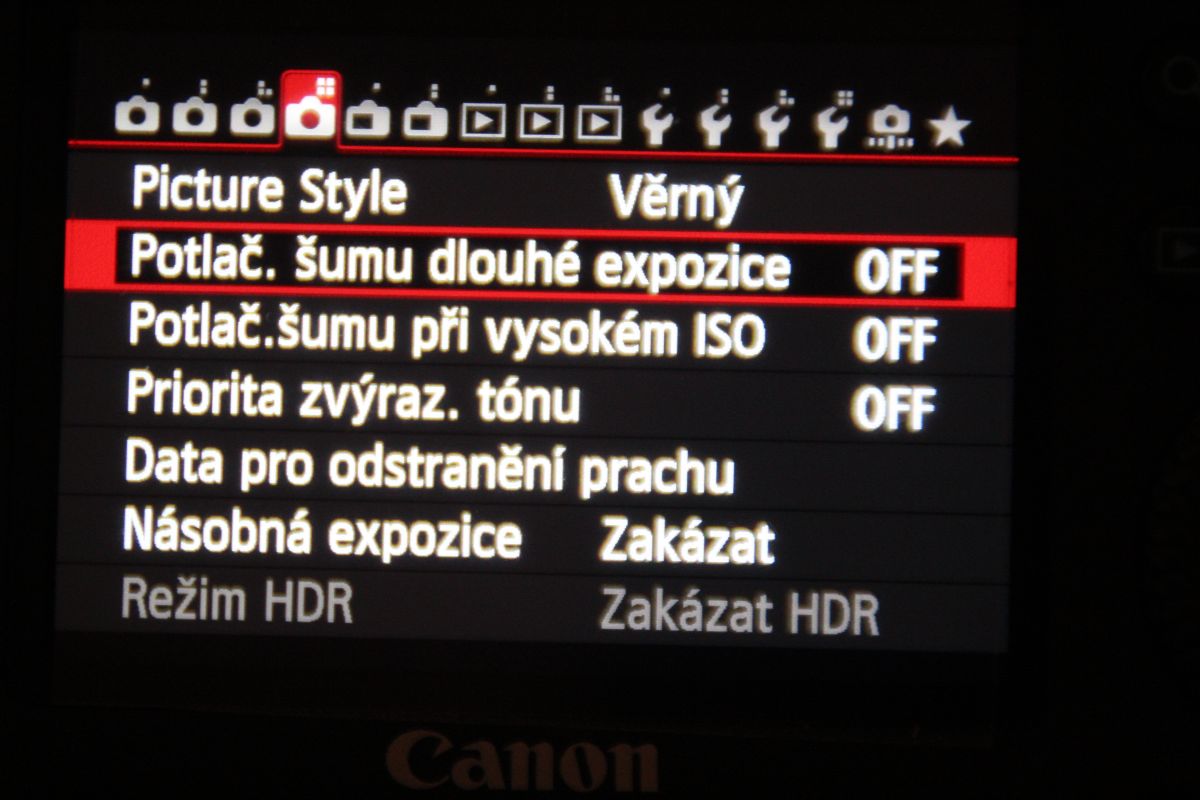

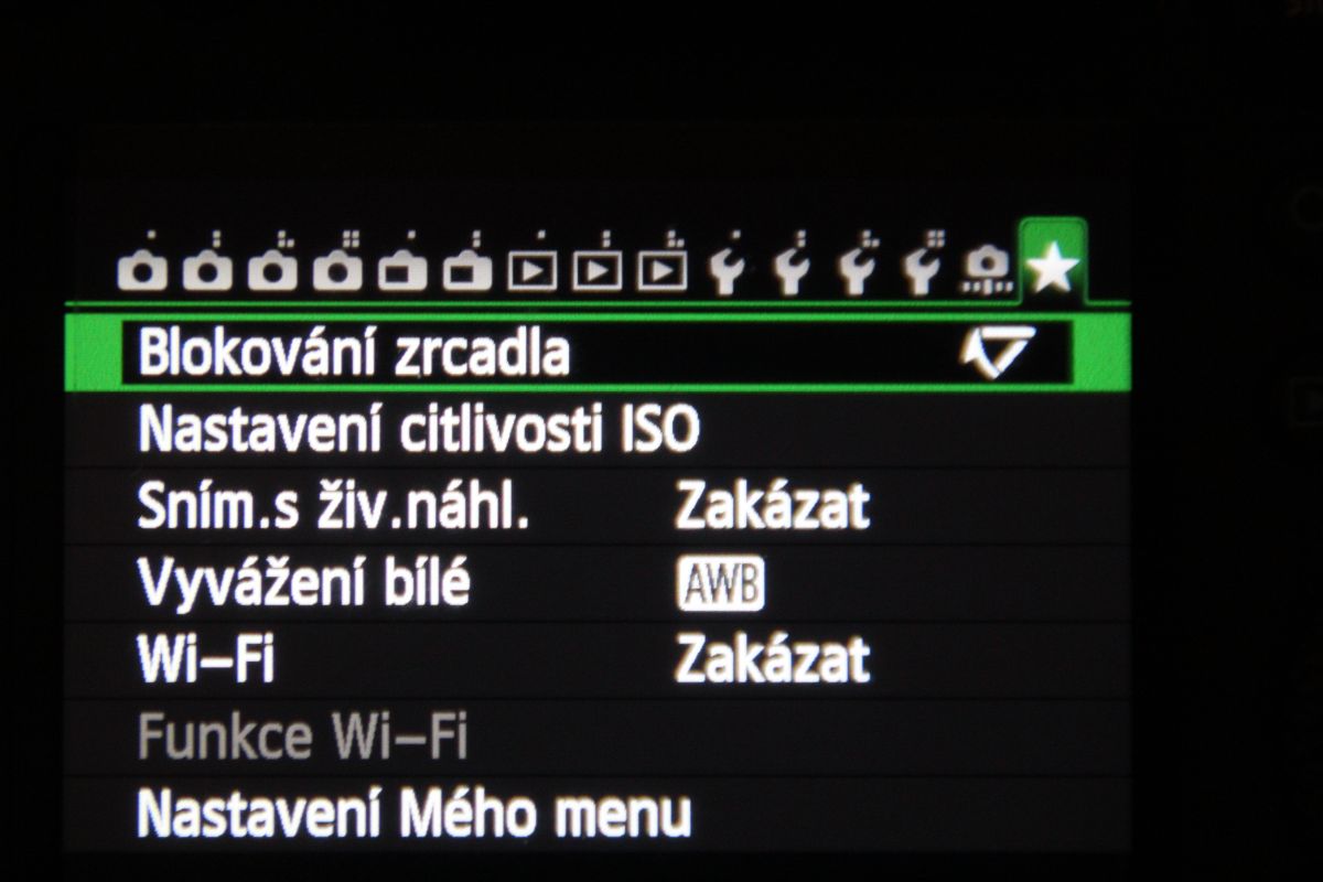

Ja mám skúsenosti také, že musím deaktivovať, nie iba vypnúť live view (mám, respektíve mal som Canony C1000, C40, C600,C6). Nemodifikované týmto netrpeli. Záleží na spôsobe modifikácie, použitia filtra, vložení a utesnení rámčeka z prachotrasu a pod. Preto sa ospravedlňujem LKamarad-ovi, jemu to môže fungovať, inému, ako mne to nefunguje.
Ľive view sa vypína pri C6 tlačítkom Start/Stop v pravo hore.
Deaktivuje sa v menu. V aplikácii DSLR Controler sa deaktivuje stlačením ikonky B (bulb) v ľavo hore na displeji smartfónu/ tabletu.
Moje nastavenia C6
Do vlastného menu si nahádžeš všetky potrebné nastavenia, aby si to nemusel zakaždým loviť.
Na túto tému sú príspevky vo vlákne vadné expozície, i tu:
viewtopic.php?f=27&t=17369
Moje nastavenia C6
