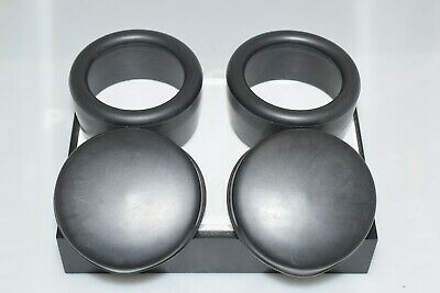

Nevíte kde sehnat tyhle gumové krytky ? Mám to na zeissovi 8x30 (ale tam už byly při koupi ) a chtěl bych to i na 10x50.
Re: Zeiss 10x50W Jenoptem
Napsal: 18. 01. 2022, 14:13
od peta62
Pokud mate pristup k 3D tiskarne tak se z flexu vytisknou velmi dobre.
Napsal: 18. 01. 2022, 15:03
od Praxus
A tak to me nenapadlo parada..dik za napad. ;)

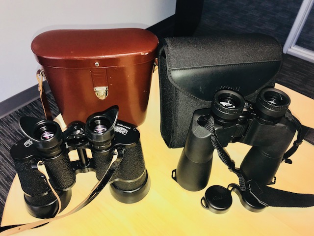

od Tono40
Ja som nedavno kupil 30 rocny Pentax 7 x 50 PCF. Vyzera ako novy. Vyroba este original Japonsko. Neskor ich uz robila Cina. Normalne mi to logicky nejde do hlavy aku ma skvelu optiku. Pri pozemnom pozorovani sa ocami pozerate do tmy, nevidite nic. Cez toto krasne vidite skoro akoby bolo sero. Mal som uz viac binokularov, ale toto je zazrak. Kupil som to ako pokus na pribliznejsie vyhladavanie objektov tam hore. Stal 50 libier. Za malo penazi vela muziky. Nie som ziadny odbornik, som len amater ale tato masinka ma doslova zaskocila. Nechcel som napriklad Celestron 20 x 80 a podobne. Chcel som nieco lahsie. Uz mam dost ked vleciem vacsi dalekohlad na chrbte a stativ v ruke. ( Meade ETX 125, Celestron Astromaster 130 EQ. tam sa este musim naucit zrovnat zrkadla, ten mi prinesu pozajtra ). Nemam podmienky aby som kupil nejake vacsie zrkadlo. Zial.
