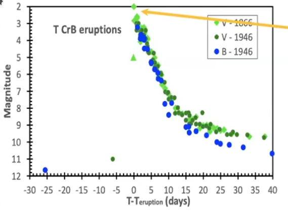

ako rýchlo bude prebiehať zjasnenie T CrB (a zasa stmavnutie). Predpokladám, že detegované to bude relatívne rýchlo, čiže od začiatku zjasňovania, koľko asi to bude trvať, kým to príde povedzme na mag 5 a potom ešte na mag 2? To budú hodiny alebo dni či týždne?

Toto je stránka o tom, za ako dlho nova asi vzplanie po úvodnom stmavení. Mňa skôr zaujíma ako rýchlo ten jas rastie, keď už rastie. A ako dlho to bude jasné.

v tom videu z webinara ktory je uvedeny na tej stranke je vidiet graf v 16:10 min kde to vystrelilo behom 5 dni, a klesalo cca 20 dni

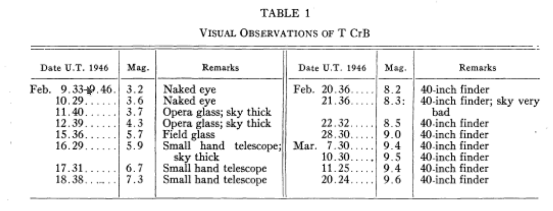

zaznam z realneho pozorovania z 1946 je zachyteny v tabulke:
je to uvedene v clanku
takze na zachytenie mame niekolko dni.... hadam bude aj pocasie k tomu... :-)
