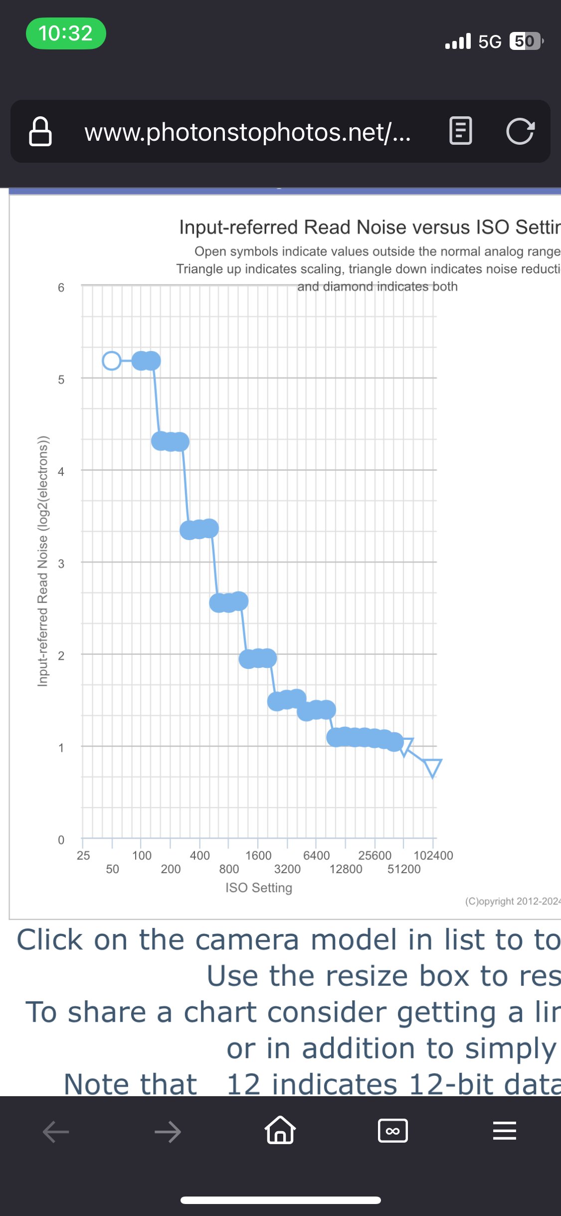

Mám li EOS RP,jaké ISO je ideální podle toho grafu používat?
- IMG_7883.png (322.4 KiB) Zobrazeno 4298 x
ZWO AM3,SW Evoguide 50ED + rovnač,Samyang 135mm/f2,Omegon Pro RC6,Asi585mc pro
Re: Jakou použít citlivost na DSLR
Videl by som to na 800-1600. Pri dlhších expozíciách to bude aj tak limitované hlavne tepelným šumom.
