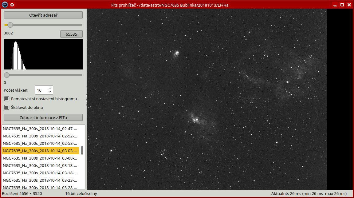

Pořídil jsem si kameru, ukládám FITy a náhle začínám potřebovat procházet mezi snímky v adresáři při stejně nastaveném histogramu...
Tak jsem si na to napsal aplikaci:
FITS prohlížeč
FITS prohlížeč
Kliknete na Otevřít adresář, táhly nad a pod histogramem nastavíte požadovanou škálu, popřípadě tlačítkem můžete změnit rozsah táhla pro jemnější nastavení nižších hodnot, a pak už stačí jen klikat na soubory ze seznamu, anebo po kliknutí na snímek procházet šipkami doleva či doprava. Při zobrazení 1:1 lze myší obraz posouvat.
Co se rychlosti týče, tak můj 16-tivláknový Ryzen 2700 zvládá přepočítat 16MPix 16bit soubor za 20 až 40 ms (50~25× za sekundu). Pomalý čtyřjádrový procesor v levném notebooku to udělá za 180 až 230 ms (5~4× za sekundu). Windows mám jen ve virtuálu, takže tam nemám ohledně rychlosti ani páru.
Nezaručuji funkčnost s jakýmkoli FITSem - mnou požitá knihovna je velmi "obecná". 64bit celočíselná i racionální data jsem neměl jak otestovat.
Podotýkám, že tento stav pro mé účely stačí a nemíním to rozšiřovat o další vymoženosti (křivka v histogramu, přibližování a oddalování, apod.), pouze opravovat chyby.
Verze pro Linux x86_64: http://grytom.g6.cz/odkladiste/fits_pro ... zec.tar.gz
Zkompiloval jsem to v QT (GTK pomalu překresluje), pro spuštění vyžaduje knihovnu libQt5Pas1
Verze pro Windows x86_64: http://grytom.g6.cz/odkladiste/fits_pro ... hlizec.zip

Tyjo Tome, pro me nahledove ucely - perfektni..
trikrat "hip hura" a diky!!

Parádní, díky, konečně něco rychlého jednoduchého a funkčního. Takhle to úplně stačí. Akorát ještě jestli mohu poprosit (a asi by se to hodilo i jiným) aby šlo předat aplikaci konkrétní soubor pro otevření, tedy po spuštění už byl zobrazen ten předaný soubor, a v seznamu byly vidět ostatní FITSy v adresáři.
Proč ? No protože chci donutit wokna, aby to používaly jako defaultní prohlížeč na FITS. Nyní mám v této funkci potupně MaxIm DL, který naběhne velmi sviženě. Ale neumí listovat.
A druhý námět - Tlačítko AutoStretch (abych to nemusel honit šoupáky úplně od začátku, rozsah nejlépe jako nastavitelný přes percentil na černém a bílém konci, třeba něco jako 0.005 a 0.995). Tedy jen za předpokladu, že tě to moc nezatíží. Znamená to spočítat histogram obrazu, resp. kumulativní četnosti, pak už z toho ten rozsah najdeš snadno.
A ten pro konkrétní snímek vypočtený rozsah pak buď zachovávat nebo nezachovávat pro ostatní, na to tam už zaškrtávátko máš.
Pak to bude dokonalé.

Ještě mi vrtá hlavou, jak to máš paralelizované. U mě na Win10x64 na i7 3.6 GHz, s 6 jádry (12 vláken) trvá jeden 16Mpix, 16bit FITS asi 0.5 sec, a při shození na jedno vlákno se to prodloží jen na sekundu. Spíš mě zaráží těch 0.5 sec. na 12 vláken. Čtu to z SSD, a RAM má ten stroj 32 GB, takže drhnout by to nemělo ani na jednom z toho. PixInsiht to dává při Blink funkci odhadem tak za 50ms. A to není žádný extra rychlý SW.
