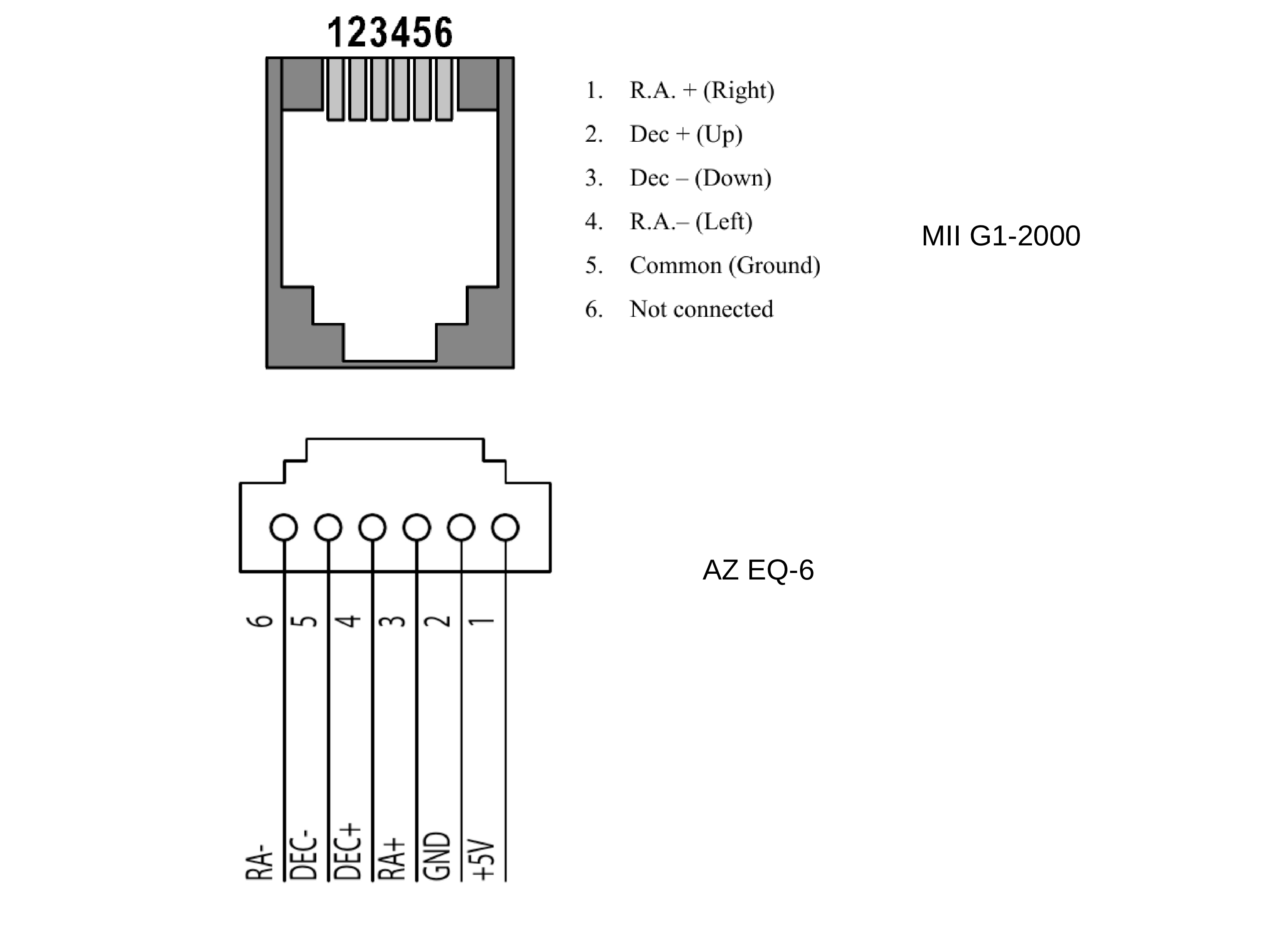

Obracím se na zkušenější kolegy s prosbou o radu. Mám následující problém. Montáž AZ-EQ6 ovládám z PC přes EQMOD/ASCOM. Pointaci bych chtěl provádět kamerou G1-2000 přes program SIPS. Ten využívá port ST4 na kameře/montáži. V EQMODu/EQASCOMu jsem nastavil pointaci přes ST4 port a rychlosti v DE/RA na External (jiná nastavení rychlosti vedou ke stejnému výsledku). Při kalibraci pointace v SIPSu se však vykoná pouze pohyb podél DE osy, RA se ani nehne. Nesetkal se z vás někdo s takovýmto chováním? Kabel mezi kamerou a montáží jsem proměřil a je OK, souhlasí i propojení pinů (až na prohození směrů +/- v osách). Nemusí se v EQMODu/EQASCOMu/SIPSu ještě něco nastavit/povolit/zakázat?

Re: Problém s pointací
Máš správný propojovací kabel mezi G1-2000 a montáží ? Nemáš to zrcadlově ?
Kabel používám ten, co došel s kamerou. Není křížený, zapojení konektorů je na obrázku níže. Kontroloval jsem to přímo u dalekohledu a zapojení mi přijde OK. Ale možná se mýlím...
No to by mělo být dobře. Tak ještě zkontrolovat, jestli vede, jestli jsou všecky plíšku dotknuté. Občas stačí an ten RJ konektor nechtěně šlápnout, ta plastová žebra mezi kontakty se maličko ohnou a plíšek v zásuvce už tam nezaskočí aby se dotýkal.
Vymontoval jsem desku u montáže (při odpojeném napájení) a kabel sedí v konektoru ST4 jak má. Po osazení konektorů mámadesky zpět, přišroubouvání desky zpátky na montáž a přivedení napětí, se rozsvíté LEDka, ale motory montáže nereagují. V Eqmodu se čísílka DE/RA mění, ale motory se ani nehnou. Stejně tak přes ručku... Tož jsem z toho jelen... Zapojení konektorů jsem kontroloval x-krát podle snímku před jejich odpojením z desky... Takže to vypadá na vadnou desku... Lze ji opravit nebo je lepší zakoupit novou?
To napětí tam není k ničemu potřeba, a na kameře bývá tento pin vždy nezapojený, pokud je napájení z jiného zdroje. A upřímně řečeno, na EQ6 jsem ho tam nikdy neviděl. To by musela být nějaká novinka.
