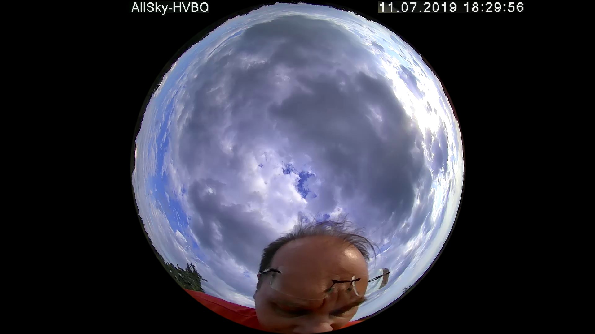

Trochu OT. Používám Martinovu kameru pro informaci, jaké je asi tak počasí u něj. Bydlí totiž nedaleko mojí oblíbené dráhy pro inline bruslení. No a tak ze zvyku zase kouknu a hle! Martin téměř naživo
- AllSky-HVBO.jpg (153.75 KiB) Zobrazeno 4852 x
Re: AllSky - kryt kamery? Skleněná/plastová bublin
Napsal: 11. 07. 2019, 18:57
Nojo, už jsem to nevydržel a šel to omejt, než bude verze 2, tak to bude ještě chvilku trvat...
