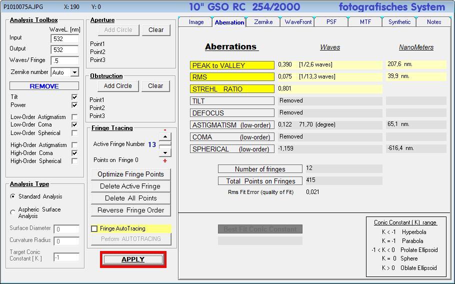

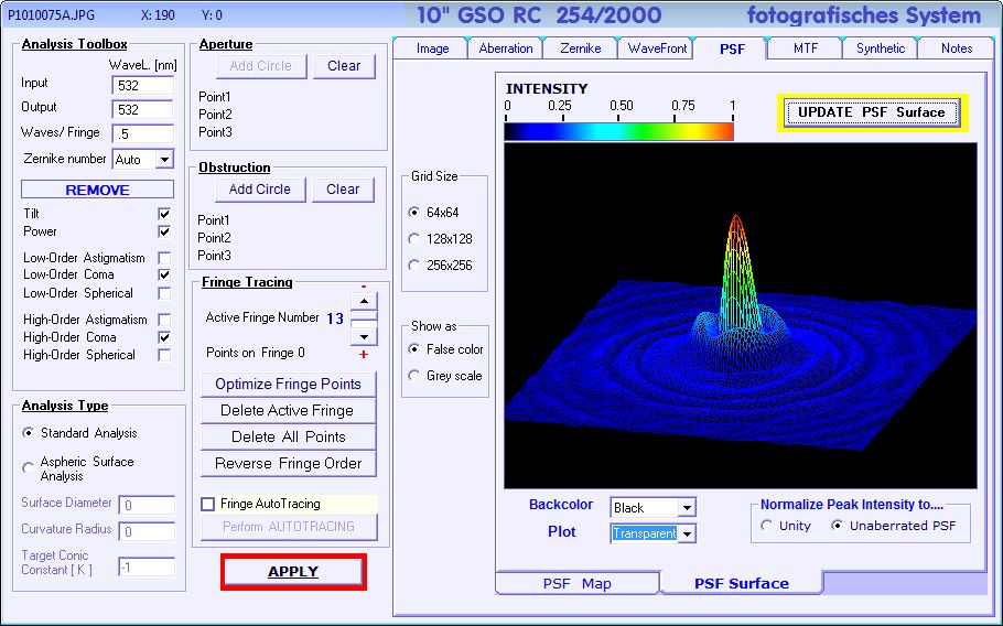

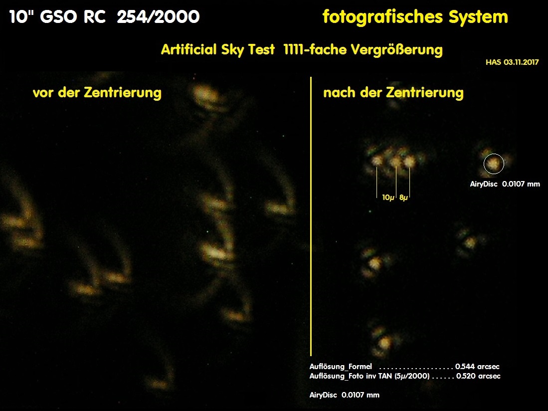

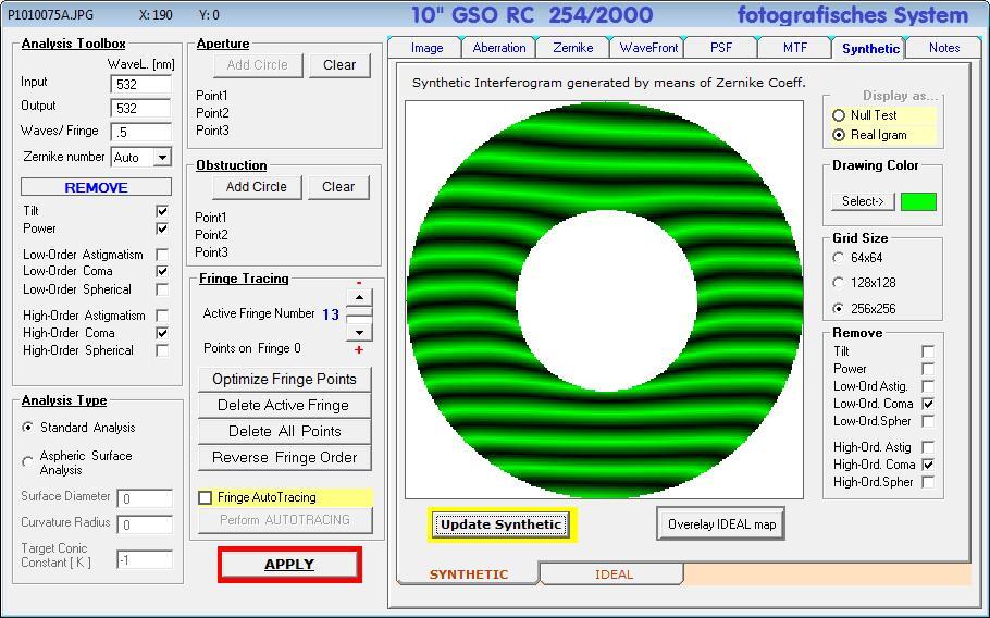

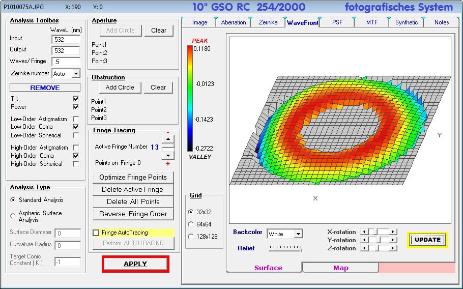

Výsledky měření TS-Optics 10" Ritchey-Chrétien Pro RC Teleskopu 254/2000 mm od pana Rohra:
NEQ-6 PRO SS, HEQ-5 SS, Borg 101ED, GSO 8" a TS 10" Ritchey-Chretien, CCD Atik One 6.0, ZWO ASI183MMC, ASI071MC PRO (Lucie), QHY5 http://www.astronomy-mb.cz/
