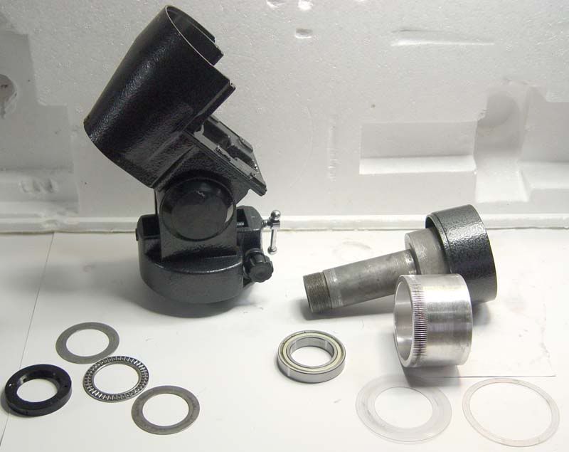

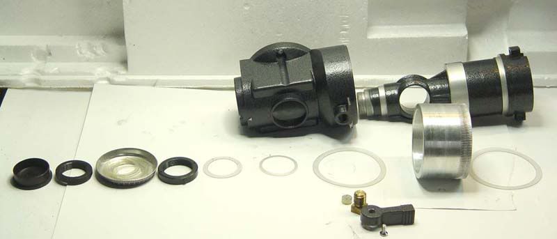

Příspěvky: 25407
Re: Dalekohled pro začátečníka
#2991
FrantaB píše:Pravda, trochu jsem pozapomněl, že ne každý zachytil hromadu témat "eq-5 hypertune", což není nic jiného než návod, jak z těch odlitků vytvořit aspoň pokus o kluzné ložisko. Každopádně EQ-5 bez přívlastků je poskládaná z odlitků bez dalšího zpracování a mezery mezi nimi vyplňuje cosi, co má konzistencí nejblíž k běžkařskému klystru.
Jenže mnozí tu tu montáž mají a nejsou odkázání na všemožné názory na internetu. A poznají, co je odlitek a co opracovaná plocha.
Pokud tu montáž nemáš a neměl jsi ji rozdělanou, není na místě takové to tvoje kategorické tvrzení.
A když už píšeš, že tam nejsou ložiska a jsou to neopracované plochy, tak tady jsou obrázky, kde je celkem dobře vidět, jak to je ve skutečnosti.
http://i177.photobucket.com/albums/w239 ... Aparts.jpg
http://i177.photobucket.com/albums/w239 ... Eparts.jpg
Příspěvky: 18657
#2992
To foto celkem sedí s tím, co znám já. DE osa je zde kluzná, v RA jsou ložiska. Zajímavé je, že já měl jednou rozdělanou variantu, kde byla RA osa též bez ložišek, řešená stejně jako DE. A to samé bylo i u CG5. Ložisko v RA bylo zřejmě přidáno až později. A nebo naopak vynecháno v poslední době v rámci ušetření nákladů ???
K tomu kluznému ložisku - ano, namazané je to takovým hustým viskózním mazivem. Pokus o přemazání něčím jiným (co v mrazu tolik netuhne) skončil zadřením hliníkových dílů do sebe (proto montáž u mne skončila). Ty kluzné plochy odlitku jsou samozřejmě obrobené (s ohledem na druh slitiny celkem solidně) A vůle tam samozřejmě být musí, právě pro ono mazivo.
