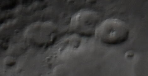

Pokúšam sa fotiť Mesiac. V primárnom ohnisku 80mm refráku všetko v poriadku, dá sa ľahko zaostriť (použitý telekonvertor - výsledné ohnisko 1120mm). Výrez:
V Cassegrainovom ohnisku 6" SCT neviem zaostriť. Viem nájsť len najmenej rozmazanú polohu. Fotky sú oveľa horšie ako z refráku, a to pri podobnom ohnisku - 1500mm. SCT pred fotením čerstvo skolimovaná (pri zv. 230x). Vizuálne je v pohode, má pekný obraz, zodpovedajúci 2" seeingu. Výrez: Čo mi uniká?

Zdvojení? Normální jev. Vytemperovat je základ (ale to předpokládám víš a děláš). A to není vše, pro to SCT musí být opravdu seeing, jinak vznikají ty dvojité struktury a rozmatlaný obraz (je to pořád jen zrcadlo s lomem přes korekční desku a několikanásobným odrazem), ikdyž vizuálně to třeba tolik nevnímáš. SCT je mnohem náročnější na seeing než refrák, ale i něž newton. Je to tak i s kamerkou, ta prozradí na hranách vše a jaké jsi měl podmínky. Na druhou stranu bych pro SCT skoro nepoužíval DSLR... SCT je super na Měsíc a vizuál, ale focení chce prostě podmínky.
Skoro bych ti byl ochoten věřit, kdyby tu ale nebyla drtivá většina špičkových snímků dělaná právě přes SCT

Ale já nehaním SCT, ale takhle to s ním je. Pokud nepřeje seeing obraz vypadá přesně jako na těch příkladech. A je pak jedno jakou má hodnotu, ale musí se brát v úvahu jeho podstata. Stačí si i na AF vyhledat slovní spojení zdvojené hrany a vyleze ti několik podobných případů a je to právě s SCT na Měsíci. Pokud se ty podmínky na vytemperovaném SCT sejdou, pak není o čem.MilAN píše:Skoro bych ti byl ochoten věřit, kdyby tu ale nebyla drtivá většina špičkových snímků dělaná právě přes SCT
Ďakujem. Priznám sa, že som zo zúfalstva včera trávil čas testom na hviezdu, aby som sa uistil, že SCT je opticky tam, kde má byť.
Temperovanie robím vždy, malá 6" SCT je na balkóne pred čímkoľvek vyložená aspoň hodinu.

Ešte by som sa opýtal, čo mám rozumieť pod "vhodnými podmienkami" - seeing na úrovni Rayleighovho kritéria (v tomto prípade 0.77") a lepší?

Bylo by hezké, kdybys uměl nějak vysvětlit, proč je jednou SCT špičkový a podruhé ne, a proč je to jinak u refraktoru a jinak u Newtona.
Ale v daném případě je příčina jednoznačná. Temperace z pokojové teploty na balkon, kde je teplota blízká nule v trvání 1 hodiny , je pro SCT žalostně málo.
Obraz u 6" SCT sa po temperácii mnoho hodín oproti 1h už nezlepšuje. U 9.25" je to inak - tam i na teste hviezdou stále vidno prítomnosť turbulencie v tubuse alebo prúdu teplého vzduchu od teplejšej baffle trubky.
