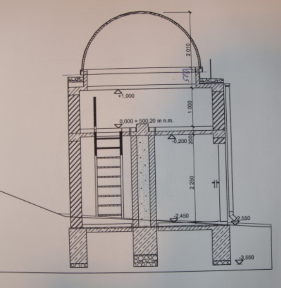

Dávám sem obrázek, který mu sice moc nepomůže, ale možná jiným stavebníkům, kteří do vlákna někdy nakouknou, když už jsem včera sem dal tu fotku. V podélném řezu by ještě byla vidět malá čtvercová pracovna ( okno na fotce), s dostatkem místa na prac. stůl, PC atd, která je oddělená od věže kopule, takže se tam lze i trochu zahřát
- konstr. řez hvězdárny s 3m kopulí.png (361.98 KiB) Zobrazeno 1241 x

Beda:
jeden obrázek lepší než tisíc slov
. Proto doporučuji měřit a v měřítku kreslit. Jen tak z toho vypadne rozumné řešení, ať už na stávajícím domku, jeho přístavbě nebo sólo stavbě někde vedle. Kolega, co bydlí nedaleko a nabídl pomoc, nepochybně poradí a případně pomůže, protože otazníků je hodně a teoretických možností jak to udělat taky. Jde o to, která je v dané situaci pro stavebníka optimální. Ostatně začali jsme hodnocením a výběrem ze 3 nabídnutých variant u stávajícího domku a koukejme, kam jsme se dostali
K Bédovu řezu - mám to na domě vlastně řešeno podobně, jen já jsem montáž vynesl přímo tím monolitickým stropem provázaným se ztužujícím věncem ( to je v řezu také nakresleno ) a nad tím jsem na dřevěném roštu udělal druhou, nezávislou podlahu - tedy nemám spodní pilíř, který dole překáží. Podobně mám udělaný i horní ztužujicí věnec nesoucí kopuli.

Mohl bych poprosit Homera, zda by se nepodělil o nákres (asi ideální je řez pokud je nakreslený) jak máš vynesené uchycení montáže do monolitického stropu? Rád bych to také takto realizoval, ale pořád si nechávám zadní vrátka se založeným středem pro případný sloup-podepření monolitického stropu.

Zatím alespoň slovy: prostě standardní monolitický strop vylitý zároveň se ztužujícím věncem na čtvercovém půdoryse s jedním oblým rohem. Na něm stojí silnostěnná roura pilíře se třemi nohami, které jsou zakotveny na chemické kotvy do tohoto stropu. Obvodové zdivo nad tímto stropem je uskočeno, zub je vytvořen změněnou tl. cihel a na tomto uskočení je po obvodu na pružných podložkách uložen fošnový rošt, pokrytý vodovzdornou překližkou. Prostor vyplněn minerální vatou s dole umístěnou fólií, v prostoru pod podlahou je protažena ( na druhý pokus nahrazena původní slabší na silnější - MMys by mohl vyprávět
) krkačka pro příslušné kabely. Ta je teď už skoro plná, jelikož kabelů nějak stále přibývá.
Jsem dlouhodobě přesvědčen, že při tomto řešení není žádného středového pilíře třeba ( zvl. dlouhého ), vlastní stavba s několika ztužujícími věnci je tuhá dost.
A jaký je půdorys stavby a síla monolitického stropu? Jinak popis mě jen uklidňuje že to bude fungovat
Fungovat to funguje, horší je vlastní astronomická činnost v kopuli
. Vnější půdorys je 4,1 x 4,1m, interiér 3,2 x 3,2m, kopule 3,7m, tl, stropu nezměřím bez rozdělání obvodové lišty podlahy která kryje větrací a dilatační mezeru, ale zkusím večer nebo zítra doměřit. Z výkresu to nevyčtu jelikož jsem za chodu stavby změnil původně uvažovanou konstrukci stropu za tuto monolitickou.

Takže vnější půdorys 4,5 x 4,5m, vnitřní prostor kopule 3,4 x 3,4m, tl monolit. stropu 150 mm.
