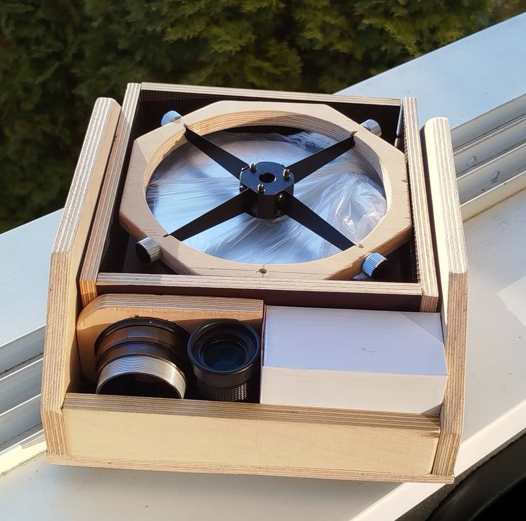

Takto bude vyzerať v zbalenom stave bez oblúkov a bez trubiek.
Newton 150-750-zl.jpg (157.84 KiB) Zobrazeno 5104 x

To se mi moc líbí. Zrovna konstruuju taky skládací dalekohled, ale mnohem menší, jen osmicentimetrový refraktor. Teď jsem se trošku zasekl, ale zas mám aspoň motivaci k tomu v té práci pokračovat.

Achernar: Dík moc, prípadne zverejnite Váš :-)
