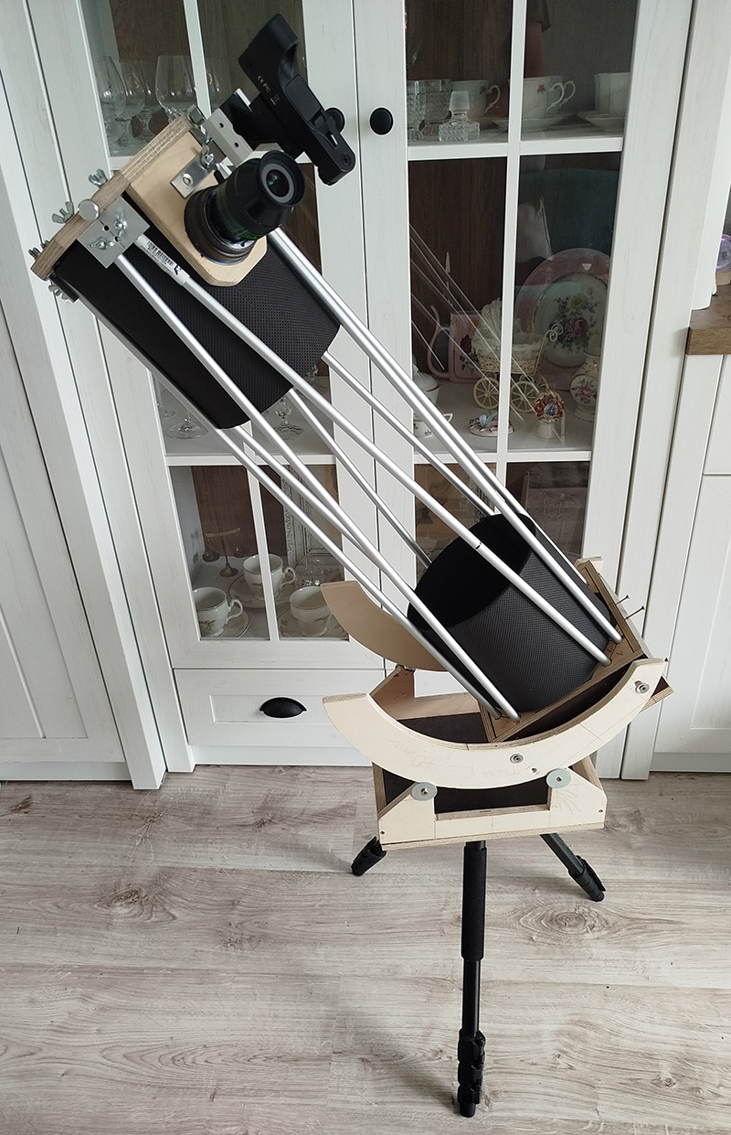

#2958
Příspěvek od vpadysak »
Cez dlhé zimné večery v panelákových podmienkach vznikol tento malý Newton 150/750. Základom bol SW 150/750 z ktorého je optika, uloženie primáru a sekundáru. Ostatné je z odpadu preglejky, ktoré ostali z minulej stavby iného Newtona. Ostrenie z objektívu Helios. Moja požiadavka bola na veľmi ľahký ďalekohľad na rýchle popozeranie popri návšteve na dedine. Žiaľ zima nebola dosť dlhá, aby som stihol ďalekohľad dokončil. Popri tom sa ukázalo, že oblúky, ktoré sú tiež zostatok, majú malý polomer a je potrebné k primáru dávať závažie. Nohy sú z bežného fotostatívu.
Snáď príde zasa rýchlo zima, nech ďalekohľad dokončím čím skôr. :-)
Newton 150-750AF.jpg (392.47 KiB) Zobrazeno 6253 x

vpadysak
Příspěvky: 934
Bydliště: Prievidza
#2960
Takto bude vyzerať v zbalenom stave bez oblúkov a bez trubiek.
Newton 150-750-zl.jpg (157.84 KiB) Zobrazeno 5757 x

duri_jk
Příspěvky: 211
Registrován: 10. 04. 2019, 09:43
#2963
Příspěvek od duri_jk »
Vlado, mas to paradne!
Ak mas "male kruhy" mozes este skusit odlahcit vrch kolko sa len da (hladacik by som dal nizsie a dal by som ho na tycku, nie na tu rybinu, sroby co drzia tycky o to L-ko vymenil za nity, to L-ko by som na vrchny kruh uchytil kazde jednym srobom a dost tazky byva aj drziak sekundaru - spravit z preglejky) a na spodok namiesto prtizavazia mozes pouzit gumu alebo brzdu na kruhy. A cele toto cvicenie sa da nahradit kruhmi s vacsim polomerom. S detmi casto pouzivame prupovidku "Cesta je to delsi, za to horsi"

vpadysak
Příspěvky: 934
Bydliště: Prievidza
#2964
duri_jk: ďakujem pekne za podnety, nechám sa inšpitovať.
duri_jk
Příspěvky: 211
#2965
A az teraz som si vsimol ako elegantne si vyriesil to tienenie primaru a sekundaru. Ked zozeniem dost elasticky material, ani to nebude teba uchytavat, toto urcite vyskusam.

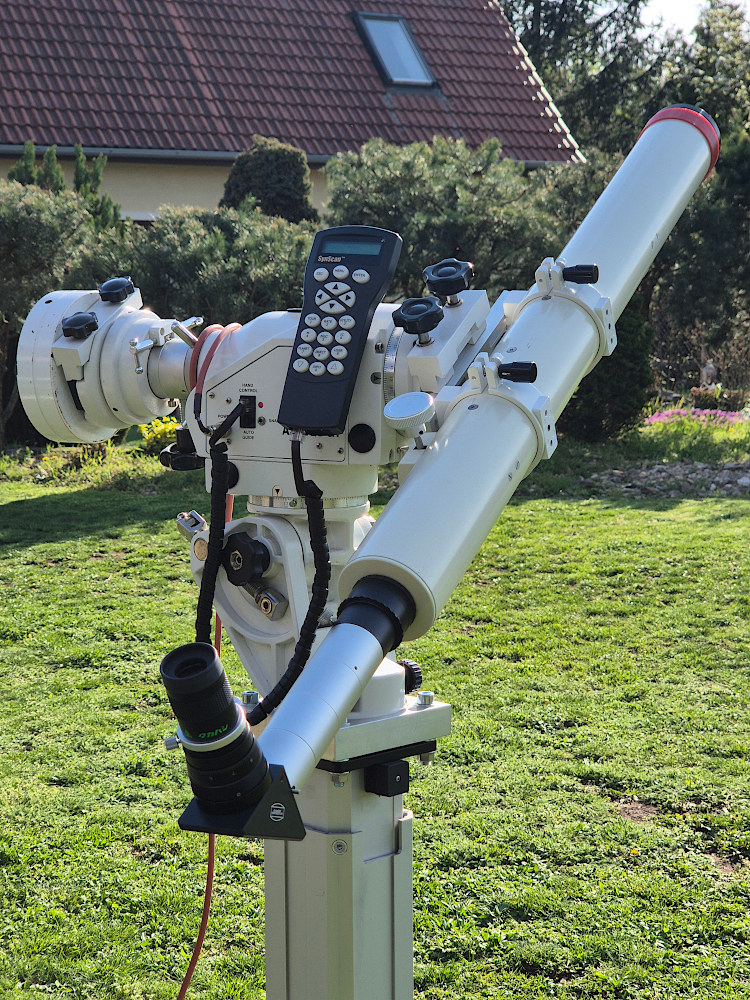

#2967
Příspěvek od armichael »
Cez víkend som mal končne dosť času, energie a dobré počasie na túto trochu raritnú záležitosť - koronograf. Vyrábali ho kedysi u Baadera podľa designu Wolfgana Lilleho. Prístroj síce simuluje zatmenie Slnka (*), umožňuje pozorovanie protuberancií na okraji disku, ale napriek názvu sa o pozorovaní koróny ako ju poznáme zo zatmení hovoriť nedá. Minimálne nie v zostave a podmienkach čo mám doma.
(*) Až sa mi chce napísať niečo v zmysle "Čekat na 12.8 2025? Já nemusím, já už ho vidím ;-)
Modul koronografu - hliníkový tubus je namontovaný na ďalekohľade CZJ Telementor 63/840. Najviac bádania a experimentovania dalo ostrenie, ktoré je dvojfázové - musí byť zaostrený obraz umelého Mesiaca a potom do toho zaostriť slnečný disk. Znie to triviálne, ale sú tam zradné zákutia a hlavne treba nájsť správnu kombináciu medzikrúžkov, zrkadla, okulárov. Samotný modul koronografu obsahuje sadu umelých mesiacov - nerezových kužeľov zoradených podľa priemeru slnečného disku v rôznych obdobiach roku. Sady sú dve: pre ohniskovú vzdialenosť 840mm (Telementor) a 1000mm (čiže pre bežný refraktor napr. 100/1000). V zostave je ešte excenter, ktorý som nakoniec pre vizuálne pozorovanie nepoužil, ale hodí sa na fotenie. Umožní vycentrovať oblasť s protuberanciami. Vnútri modulu je úzkopásmový H-alfa filter. Podľa nápisu na krabičke od neho by mal mať pološírku okolo 1Angstrom! To sa mi zdá neuveriteľné vzhľadom na rozmer - klasický 1.25 palcový. Od predávajúceho mám informáciu, že bol menený z pôvodného 10A, spolu s posledným dielom modulu. Ten v novšej verzii obsahuje jednoduchý naklápací mechanizmus - ladenie. Keďže rád experimentujem tak som tento Ha filter z koronografu vymontoval a skombinoval s modrým sklíčkom ITF, čím skutočne vznikol fakt veľký blokačný filter. Ešte k filtrom - ďalekohľad je vpredu opatrený ERF. Cítil som sa tak pri tých experimentoch bezpečnejšie.
Praktické skúsenosti, zatiaľ veľmi kusé. Doteraz bolo príležitostí pomenej. Ale podarilo sa mi to skutočne spojazdniť tak, že boli krásne pozorovateľné protuberancie na okraji. Povedal by som to ale takto: radosť z úspechu zatienila fakt, že do možností dnešných slnečných ďalekohľadov to má ďaleko. Šlo mi však od začiatku o nejaký ten osobný náhľad do histórie. zvedavosť, ako taký prístroj funguje a čo sa ním dá vidieť. Vezmem ho na MHV a dúfam, že dostane príležitosť.
CZJ 50/540, Telementor 63/840

#2968
Příspěvek od midars »
armichael píše: 25. 04. 2025, 00:47 (*) Až sa mi chce napísať niečo v zmysle "Čekat na 12.8 2025? Já nemusím, já už ho vidím ;-)
Myslíš 12.8.2026 Obrázek
Velice zajímavé - vezmeš ho ( to ?) na MHV ? Prosím, prosím....

Příspěvek od Stanislavxyz »
armichael píše: 25. 04. 2025, 00:47 Cez víkend som mal končne dosť času, energie a dobré počasie na túto trochu raritnú záležitosť - koronograf.
To vypadá dobře! Doufám, že o tomto aparátu neslyším naposledy a že jakmile získáte více zkušeností, tak se s námi zde o ně podělíte. (Na MHV bohužel nebudu.)

#2970
Příspěvek od Homer »
Tyhle koronografy se zástiny a šolcovými filtry se vyráběly. Ve ValMezu měli v 80-tých letech min. století ( možná mají dosud ) jeden myslím 5A, já mám doma torzo ( šolcův temperovaný filtr 8A v tubusku se spojkou pro zástiny ). Netuším jaký 1A filtr tam je, ale počítám, že se to výkonu dnešních chromosféráků nevyrovná, nehledě na to, že se pozoruje pouze po obvodu disku Slunce. Ale relikvie pěkná.
