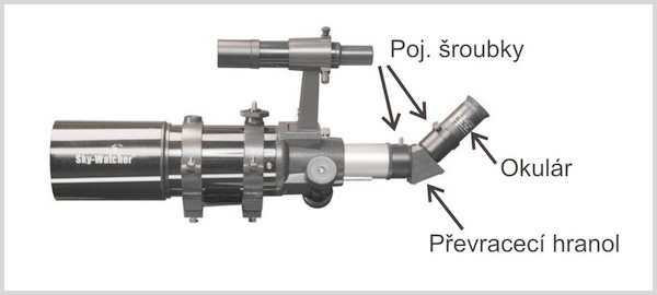

A pokud jde o ten hranol, není už součástí toho dalekohledu? Píšou tam 1.25” převracecí hranol 45°. A pokud jde o ostatní součásti dalekohledu, nebudu pro moje účely muset nic dalšího dokupovat? Např jiné okuláry apod. Nerad bych se tak dostal na dvojnásobek ceny dalekohledu.
A ten hranol se používá jak. Ten se někam našroubuje? A když budu pozorovat měsíc, musím ho zase odstranit?

1.25” převracecí hranol 45°, okuláry SUPER 25mm (16x) a 10mm (40x), toto by mělo být v sadě (dle popisu Supry)
:arrow: Převracecí hranol se pouze zasune do okul. výtahu a zajistí poj. šroubkem a do něho okulár
:arrow: na Měsíc nemusíš hranol vyndavat
