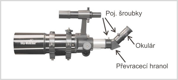

A pokud jde o ten hranol, není už součástí toho dalekohledu? Píšou tam 1.25” převracecí hranol 45°. A pokud jde o ostatní součásti dalekohledu, nebudu pro moje účely muset nic dalšího dokupovat? Např jiné okuláry apod. Nerad bych se tak dostal na dvojnásobek ceny dalekohledu.
A ten hranol se používá jak. Ten se někam našroubuje? A když budu pozorovat měsíc, musím ho zase odstranit?

1.25” převracecí hranol 45°, okuláry SUPER 25mm (16x) a 10mm (40x), toto by mělo být v sadě (dle popisu Supry)
:arrow: Převracecí hranol se pouze zasune do okul. výtahu a zajistí poj. šroubkem a do něho okulár
:arrow: na Měsíc nemusíš hranol vyndavat

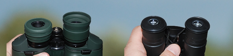

Nevím přesně co je tam za ty v základu dodávané okuláry, ale obvykle jde očnice (takové o gumové kolem čočky :) ) vztyčit (resp. ohnout), takže se někdy líp dívá když je složená, někdy/někomu když je naopak překlopená (zvýšená).
Viz levá část ilustračního obrázku...
Jinak ale když dáš oko daleko od okuláru, tak se sice nezametá řasami po oční čočce okuláru ale zase člověk nevidí celé zorné pole...
