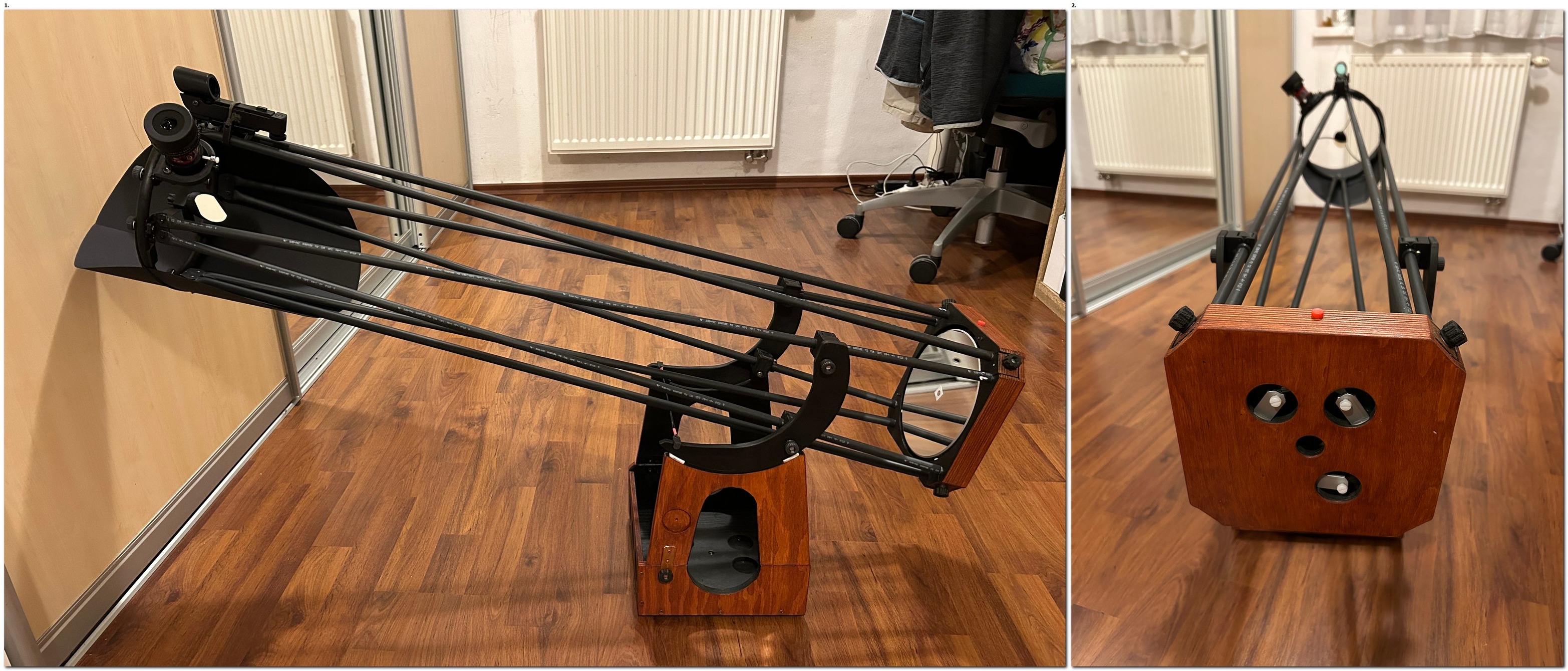

Moj "party scope" 160/1030 ultralight
Myslienka bola spravit ultralight, ktory zoberiem ku kamosovi na grilovacku a ked bude jasna noc, pozrieme na oblohu. Samozrejme, ze pojde s nami aj na dovolenky.
Primar je od pana Drbohalava, fantasticke zrkadlo. Sekundar 30mm z nejakeho ineho newtona. Obraz ma naozaj paradny. Ostry a kontrastny, nadherne difrakcne kruzky a ziadne difrakcne luce.
Okrem zrkadiel je to komplet moja vyroba. Material preglejka (borovica, topol, breza), trubky z Obi, niektore drobnosti tlacene na 3d tlaciarni.
Rozmery 21 cm x 22,5 cm x 11,5 cm. Hmotnost 3,5 kg.
200/800 by bolo vhodnejsie zrkadlo, ale primar som uz mal. Posledny obrazok je porovnanie s 350/1600

duri_jk píše: 25. 03. 2025, 01:55 Moj "party scope" 160/1030 ultralight
Konečně zase nějaký vlastní výtvor- chválím a mám radost, že se občas najde někdo, kdo jenom nenakupuje v Číně! Jedině si ale lámu hlavu, jak je řešené ostření? Z fotografií mi to není jasné.
Napsal: 25. 03. 2025, 13:21
od duri_jk
Dakujem pani.
Ano je to skvely relax a prijemna mozgova gymnastika. Uz sa pozeram po f/4 200mm primare.
Je tam helical focuser, nieco na styl kineoptics. Dve osky, 4 loziska, pritlacny srob s teflonovou hlavou.
Juraj
Napsal: 25. 03. 2025, 22:44
od Achernar
To se mi moc líbí! Vypadá to náramně.
Napsal: 26. 03. 2025, 17:03
od Alamrob
Mne by zajímalo, pod jakým úhlem jsou instalované ty šrouby s ložisky a jestli je vysouvání tak akorát nebo moc jemné, popř. moc hrubé.
Napsal: 26. 03. 2025, 17:49
od duri_jk
Naklon je 5 stupnov, obvod tej trubky je ~120mm, zdvih na otacku ~10mm.
Takze zdvih sa da bez problemov regulovat na urovni 0.1-0.2 mm.
Ak by bolo treba jemnejsi posun, treba ostrejsi uhol.
Cely zdvih vytahu je 12mm. Nie je to vela, ale staci to pre vsetky okulare co mam doma.
Ak treba prebehnut rychlo z jedneho konca na druhy, tak normalne zatlacim prsom trubku dnu, loziska aj pritlacny srob sa sklznu bez problemov. Ale zaroven drzia dost na to, aby sa samovolne vytah nesmykal. Cize s "prilis jemnym" pohybom problem nie je.
Ale treba brat do uvahy, ze toto je cestovny dalekohlad. Na hlavny pozorovaci, by som urcite volil vytah s 2" sachtou a vacsim zdvihom. Ak by bola dolezita nizka hmostnot, kludne aj takyto helical. Recenzie na Kineoptics HC-1 a HC-2 som nasiel iba dobre, takze netreba sa ich bat. Vopruz je to trosku pri vyhrievani okularov, aby sa nemotal kabel, ale pri parfocalizovani okularov, aj toto odpadne.
