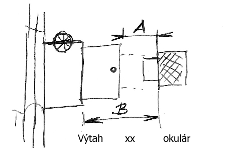

Zkus tu situaci ještě jednou popsat , nebo sem možná dej foto. Jaký je tam extender, jaký 2" okulár a do čeho jde 1 1/4" okulár .Tak, jak to popisuješ, to nedává logický smysl

S Morpheem (9mm, 12.5mm) by asi šance byla, když je používám s 2" tubuskem (připadá mi to tak stabilnější), musím na zaostření vysunout okulárový výtah o dost víc, než u "planetárních" okulárů. Když půjdu do extrému, tak třeba mezi Omegonem LE Planetary 5mm an Morpheem 17.5mm ten rozdíl byl něco mezi 25 a 30mm.
Ale určitě bych doporučil si nejdřív nějaký půjčit a zkusit, jak to bude vypadat v praxi na tom konkrétním dalekohledu.
Zilic21 píše: 29. 01. 2025, 08:18 Pomalu mi dochazi, ze je to vlastne blbost, fokalni rovina 1,25 okularu se nezmeni tim, ze na nej nasadim 2" barel...
Ne tak úplně, třeba u Morpheů se ta rovina posune o vzdálenost, která je na tomhle nákresu označná jako "C", tj. 21mm. Od toho je ale samozřejmě potřeba odečíst A k tomu se ještě přičte optická délka redukce z 2" na 1.25".
Edit: oprava, špatně jsem si představil směr, kterým to posune ta redukce.

Ptal jsem se na typ 2" okuláru a na extendr pro 1,25". Tak tedy jinak.Můžeš při zaostření změřit hodnoty A, B pro oba okuláry když je zaostřeno ? Evidentně si s těmi extendery a redukcemi nerozumíme . A je celkkem obvyklé, že mezi obyčejnými okuláry mezi 2" a 1,25" nebývá potřeba přeostření větší než 15 mm a poradí si s tím krátká redukce z 2"/ 1,25"

Aha, uz chapu, zkusim zmerit. Diky
