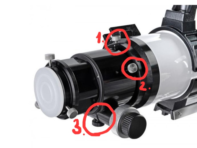

Dobrý deň, zdravím všetkých tu na fóre. Majte so mnou trpezlivosť, budem rád za každú dobrú radu.
Mám otázku na okulárovy výťah Hexafoc. Niesom si istý niektorými vecami na čo vlastne slúžia. Ani manuál ani google nepomohol. Ak sa mýlim vo funkcii opravte ma prosím:
Prvý obrazok:
1. Zaistenie celého výťahu proti otáčaniu?
2. Zabrzdenie zaostrovania v jednej polohe?
3. Mám malé tušenie že to je na nastavenie tuhosti chodu zaostrovania?
Na druhom obrázku sú krúžky. Mám také tušenie že na fotografovanie. Ale moja otázka je, či slúžia tieto krúžky aj na vizuálne pozorovanie?
Ak náhodou má niekto tento okulárovy výťah, mám dotaz. Zdá sa mi otáčanie kolečka zaostrovania, že ide trochu ťažšie. Má to tak byť?
Ďakujem za pomoc.

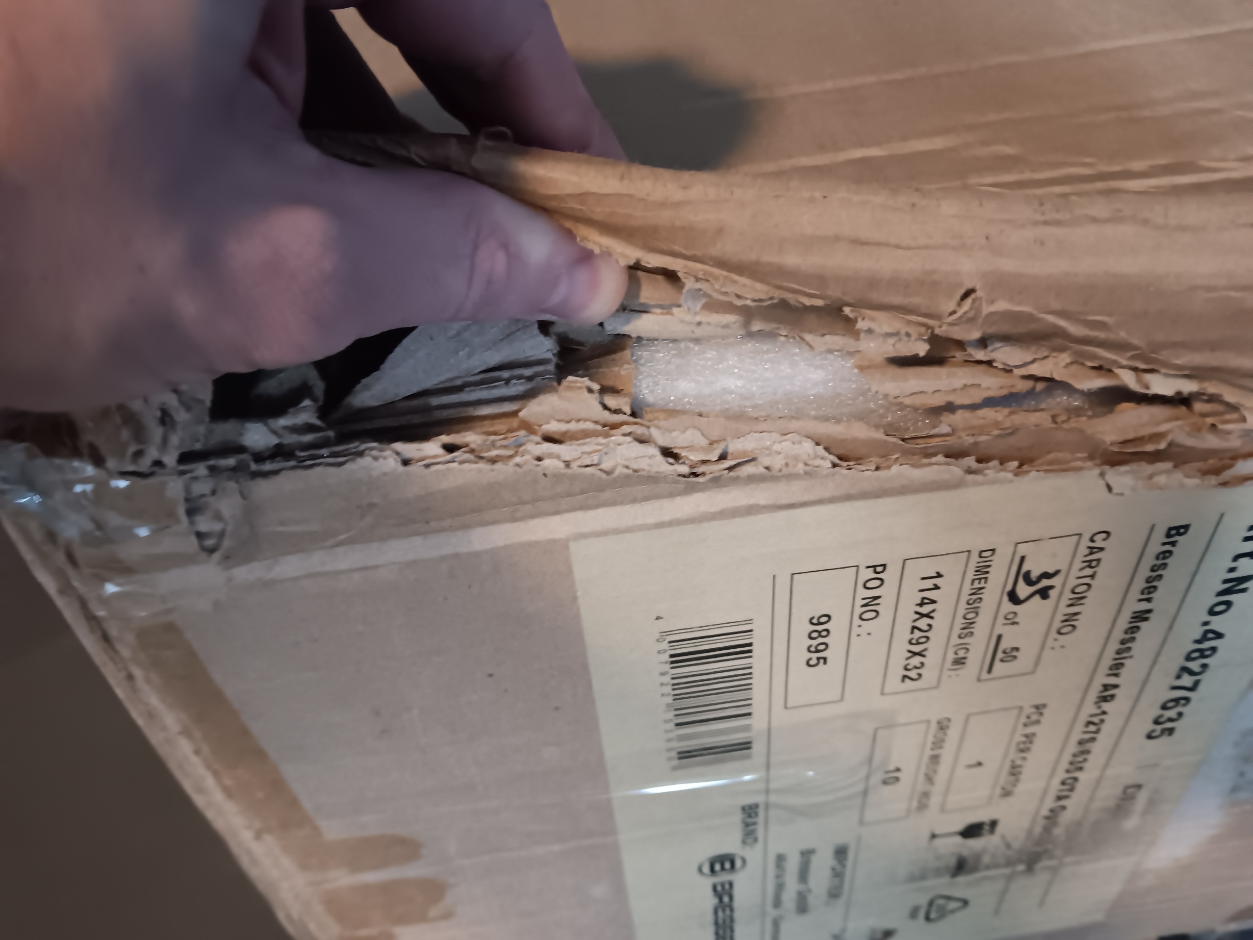

Dá sa overiť kolimácia jednoduchym spôsobom a či zostali optické členy na svojom mieste?
Objednal som refraktor a kuriér asi závidel tak ho otrieskal o zem. Som s toho nanič ale po rozbalení vyzerá že všetko je na svojom mieste. Prikladám hororové foto, slabšie povahy varujem, je to katastrofa.

Kolego, zkusil jste již, místo zkoumání krabic, s dalekohledem pozorovat?
K čemu jsou jednotlivé aretační šrouby na O.V. můžete zjistit experimentálně- prostě to zkuste. Je-li O.V. otočný, bude jeden šroub (nejspíše č. 1) soužit k aretaci otáčení. Ten pod ostřením (č. 2) bude aretovat pohyb výsuvné části O.V., ten třetí nevím, vyzkoušejte a uvidíte.
To stejné se týká (prodlužovacích) tubusků- nasaďte zenitové zrcátko do O.V. nasaďte okulár s nejdelším ohniskem a zkuste zamířit na nějaký objekt (na obloze) a zaostřete. Pokud bude vše OK, klidně pozorujte a tubusky nechejte zatím v šuplíku.
Chod O.V. se u tohoto výtahu nejspíš bude dát seřizovat, ale zatím bych do toho nevrtal. Je velice pravděpodobné, že dalekohled je bez potíží použitelný k pozorování tak, jak je. Tak do toho!
Refraktory jsou většinou opravdu "blbuvzdorné", že by se pohnuly optické členy (tedy objektiv, nebo některá z čoček v něm) si nedokážu představit, to by tubus musel spadnout z pár metrů na beton. (A to by na tubusu patrně bylo vidět.)

K Hexafocu jsem žádný manuál neměl, a šlo to dobře i bez toho, nic nepochopitelného jsme na něm nenašel.
Pokud si to tak nějak z hlavy pamatuju dobře, mělo by to odpovídat.
Mám dojem, že jsem je nepotřeboval na vizuál vůbec.
Jakmile se do optické cesty vloží prodloužení, jako je zenitové zrcátko a podobně, tak tubusky zcela nahradí.
Naopak pokud by chtěl člověk fotografovat napřímo, bez zrcátka, potřebuje nahradit jeho délku v optické cestě a pak se hodí ten tubusek.
Je možné, že by byly potřeba při pozorování v ose dalekohledu, bez zrcátka, ale takovou věc jsem nezkoušel.
Pokud je to ten dvourychlostní, jako na obrázku, tak rychlejší převod jde vždycky víc ztuha. Případně si jde doladit přítlak na hřeben.
Rozhodně výtah, který se vahou příslušenství sám vysouvá nebo zasouvá, je horší varianta.

Ďakujem dex
Ďakujem za pomoc, už mi je to vsetko jasné. Som rád za všetky odpovede.

Test optiky urobte prosím testom na hviezdu - umiestnite jasnú hviezdu do stredu zorného poľa, dajte veľké zväčšenie a potom hviezdu rozostrite smerom dnu i von. To Vám o optike ďalekohľadu povie všetko.
Problém s kolimáciou optických členov bude napríklad, pokiaľ je obrazec stredovo nesymetrický.
Inak si myslím, že poškodenie krabice zvonku v zásade nevadí, ďalekohľad je obalený penou, ktorá by to mala ustáť. Samozrejme ale stať sa môže čokoľvek.
Napsal: 21. 01. 2025, 11:25
od g
osobně bych takovou zásilku nepřebral a volal bych prodejci

g píše: 21. 01. 2025, 11:25 osobně bych takovou zásilku nepřebral a volal bych prodejci
S kuriérom som sa dohodol, že to opatrne otvorím a popozerám. Mal som na to 30 minút a potom ak by sa mi niečo nezdalo zase to zabaliť a zavolať mu nech to vráti. Dal mi čas keď doručoval iné balíky v okolí.
Skúsil som zatiaľ iba na susedkine okno a obraz OK :D. Inak skúsim neskôr test s hviezdou.
