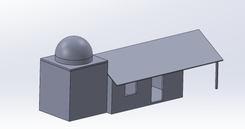

Před 25-ti léty jsem stál před podobným rozhodováním. Byla tu betonová deska, budoucí podlaha domku, ve svahu a napůl podsklepená. S architektem jsem řešil, zda hvězdárnu umístit jako přístavbu na jih objektu, nebo ji zakomponovat na severní stranu budoucího domku. Rozhodli jsme tu druhou variantu, protože na jihozápad stálo několik vzrostlých jehličňanů, které stínily. V průběhu let sousedi stromy postupně vykáceli a já nyní pozoruji převážně Slunce, takže té střechy před hvězdárnou trochu lituji. I když má bílý nátěr, v létě se zahřívá. Takže z mého pohledu a zkušeností z minulosti se kloním k návrhu Milana. Přístavba na jižní straně stávajícího objektu má hned několik výhod :
1. úprava/ dělení střechy na odsunování bude konstrukčně jednodušší
2. vzniklý prostor s volným pohledem na oblohu ( nyní dílna) může v budoucnu sloužit pro další dalekohled, na př. dobson
3. vstup do přístavby lze s výhodou ( z hlediska bepečnosti) vyřešit vnitřními dveřmi
4. stavba pod kopulí může mít i čtvercový půdorys, ale měla by být co nejvýše, z důvodu které již byly uvedeny
5. nejlépe, kdyby měl čtvercový přístavek šířku dle stávající stavby
6. kolem kopule určitě vytvořit plochou střechu, prostor k čištění vnějšího pláště a jiným event. opravám, pochopitelně s mírným odtokovým sklonem

Teda pánové vy mi dáváte, teď mám z toho domotanou šišku :-). Ne opravdu, jsem za to moc rád a hledám v každém příspěvku.
Je mi jasné, že konečné rozhodnutí se všemi výhodami ať už nyní zřetelnými či časem zjištěnými je na mě. Líbila se mi i varianta, kdy na jižní straně byla přístavba ať už čtvercová nebo kulatá, ale vypadalo to jako kostel (to je první co jsem slyšel od svého hlavního "stavbyvedoucího" (myslím svou drahou polovičku).
Postupně se zamýšlím nad všemi Vašimi návrhy, za které moc děkuji a jsem rád za každý z nich. Některé jsou nerealizovatelné vzhledem k umístění stavby a jejímu okolí v zahradě, které není na nákresu zachyceno. Jiné jsou velmi podnětné.
On by tento druh přístavby na jižní straně vypadal mnohem lépe, kdyby byla kopule větší, ale má 220cma šířka budky je cca 3,5m.
U této verze bych asi musel přístavbu vyhnat nad hřeben stávající střechy, abych si od severu moc nestínil a nevzniklo tam místo, kde by se třeba
mohl držet sníh v zimě, i když se mi tato varianta líbí.
Nebo kulatá spodní stavba, ale to už je fakt kostel :-) to se mi moc nelíbí, navíc nevím, jak dobře by se dělala kruhová dřevostavba.
Omlouvám se, za množství návrhů, které sem dávám, třeba se z toho něco vyklube.
Homer píše:... Ale ( pokud už to není jedna z dalších variant ) bych se zamyslel i nad možností přístavby v podélné ose budky na jednu či druhou stranu - podle toho, zda je se střechou do budoucna plánováno odjíždět, nebo ne.
Asi se do budoucna nepočítá s odjížděním střechy, je to daň za vybudování "nadstřešeného" posezení. Tak jsem to zkusil na "J" straně.

Pokud kruhovou stavbu,(ať dřevěnou či zděnou) , tak o průměru kopule. Ta římsa bude jen problém, zvláště pro sníh. Ale samozřejmě záleží, co všechno bude uvnitř a bude-li to hodně na focení nebo na vizuál. Všechno příslušenství už potom mimo.
Uvažoval bych výšku nad hřebenem jen tak ,aby byl spodek otevřené štěrbiny nad hřebenem. A pokud to nebude dále fungovat jako odsuvná střecha, hodně bych uvažval o tom snížit hřeben o nějakých třeba 20-30 cm níže.Při té rekonstrukci střechy už to je stejně jen prkotina, bude se toho tam muset udělat stejně dost aby se rozumně snížila vlastní hvězdárna.

Všechny moderní laminátové kopule už mají jako vnější vrstvu tzv. gelcoat. Je to poměrně tenká a velmi hladká vnější vrstva ( dost drahý materiál), která se ale musí se čas od času čistit ( dříve se doporučovalo leštidlo na laminát. podlahy, dnes budou určitě lepší prostředky), jinak zhrubne, zpórovatí a lesk ztratí. A žádná barva na tom nedrží. Lesk jí dodává vnitřní strana negativní formy, která se proto musí dobře vyleštit. Tak jsem to před léty viděl a slyšel u výrobce. Bez ochozu kolem kopule bude čištění svízelné ( bez lešení by to nešlo). Víc ti k ošetřování gelcoatového povrchu sdělí některý z výrobců lamino kopulí, protože gelcoat je materiál odlišný pouze v barvě. Pod vlastní kopulí bych udělal kruhovou podestu, cca. 50 cm vysokou a tu potom posadil na rovné okraje s malým sklonem. Pokud dobře počítám, tak při stávající šířce 350 cm a 220 cm kopuli by po stranách zbývalo 65 cm. To není moc. Co se výšky celé stavby týká, zkusil bych nakreslit kompromis mezi verzí 5. (dost vysoká) a 6. ( poměrně nízká), včetně té 50 cm kruhové podesty. A snížení hřebene střechy , jak navrhuje Milan, je dobrý nápad, pokud to nebude nákladné.

Variant je víc jako vždy a tak nabídnu další :-). Když by se zrušila odsuvná střecha a spodní hrana budoucí štěrbiny by byla nad hřebenem, pak je lhostejné zda bude přístavba z jihu či severu - pokud to dovolí okolní prostory. Takže by podle mne šlo zrušit ty vnější sloupky vynášející odsunutou střechu a v tomto místě udělat odpovídající přístavbu v současné šířce budky. Kopuli bych řešil stejně jako ve variantě 1. akorát v tomto případě by se řešila nejdříve nosná konstrukce kopule vytažená nad střešní plášť a k tomu se dodělal krov střechy a krytina.

tu severní variantu umístění kopule bych z vlastní zkušenosti neradil, střecha jižním směrem před ní se bude přes den zahřívat a lokální seeing bude dlouho do noci bídný.
Napsal: 05. 12. 2020, 17:32
od Homer
Jo Bédo, to je svatá pravda, omluva za mladickou nerozvážnost :-). To mi nedošlo. Tak tedy zmodifikuji návrh - zrušit ty zbytečné sloupy, zkrátit tak stavbu a přistavět na druhé straně z jihu. Ostatní zůstává.
