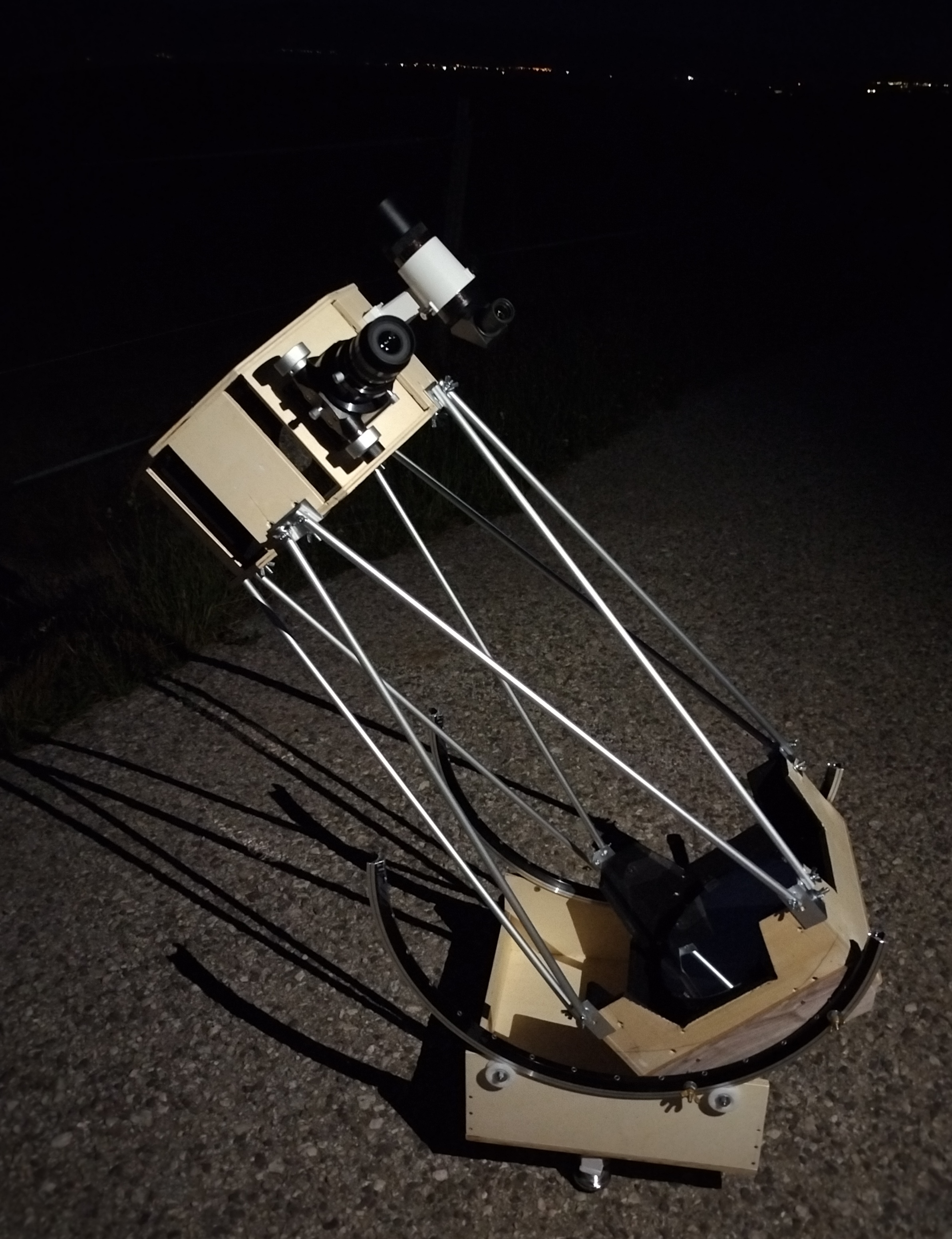

Výsledok prerábky Newtona SW 250/1200. Fotka z prvého vyskúšania. Je potrebné dotiahnúť zopár detailov, ale pozorovať sa dá. Hlavný cieľ bolo zníženie hmotnosti a zmenšenie rozmerov. Toto sa podarilo, výsledná hmotnosť je cca 12kg a skladovacie a transportné rozmery 40cmx40cmx 35cm + tyče a oblúky.

Pekna prace ;-) Jak je to ted s tuhosti ?

Ahoj, dík :-). Tubus je tuhý a drží kolimáciu aj pri nakláňaní. Uvidíme v zime čo sa bude diať pri chladnutí tých trubiek.
Tie oblúky by chcelo vystužiť asi najskôr spojiť ich vpredu, ak to nepomôže aj cez priemer. Teraz sa to troška trasie, ale žiadná veľká katastrófa to nieje a dá sa pozorovať.

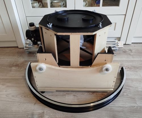

Fíha Vlado, to vyzerá zaujímavo. Hlavne tie transportné rozmery a váha pre 10" teleskop. Super práca.

David1: Dík :-). Pôvodný SW 250/1200 bol pre skladovanie v byte a hlavne nosenie dole na parkovisko už naozaj veľký. Aj keď podľa mňa plnotubus je najlepšie riešenie. Nižšie foto v poskladanom stave.
