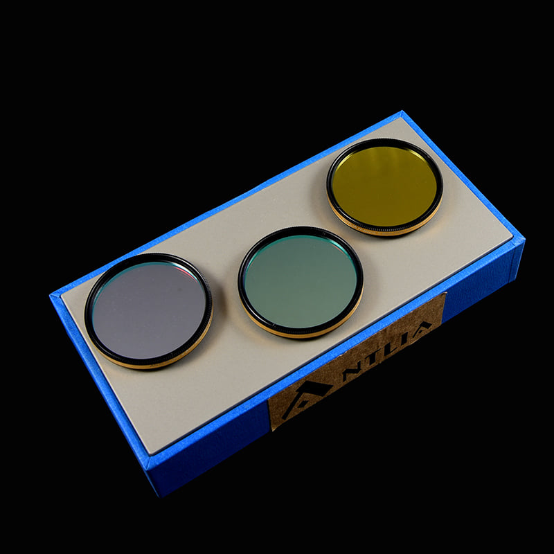

Jen sem vložím informativní vsuvku do tématu úzkopásmových filtrů.
Číňani se nestydí a počátkem října prezentovali novou kolekci a sady filtrů pod názvem "ANTLIA Astronomy Filter" - klasické LRGB, ale i SHO 3,5nm. Zatím první předvánoční kousky v prodeji (na evropské půdě) jsou LRGB v Itálii, jinak ticho po pěšině.

Čo je zač ANTLIA Astronomy Filter?
Pozeral som ceny, za SHO na ich stránkach majú ceny okolo 300euro za 50mm filter.
V EU by to mohlo byť na úrovni Baaderu.

od LukasNestak
Ja sa musím rozhodovať podľa ceny. Veru na Astrodon 50,4mm nemám peniaze. Zatial som rozhoznutý na 80% pre klasické Baadery.
ANTLIA na FB majú snímky s Sharpstar 150Ff2.8HNT cez Ha 3,5nm filter a výsledok je celkom solídny. Len s O3 nie je žiadna snímka.
Trochu informácii:
http://www.antlia.com.cn/pd.jsp?id=26#_pp=110_440
