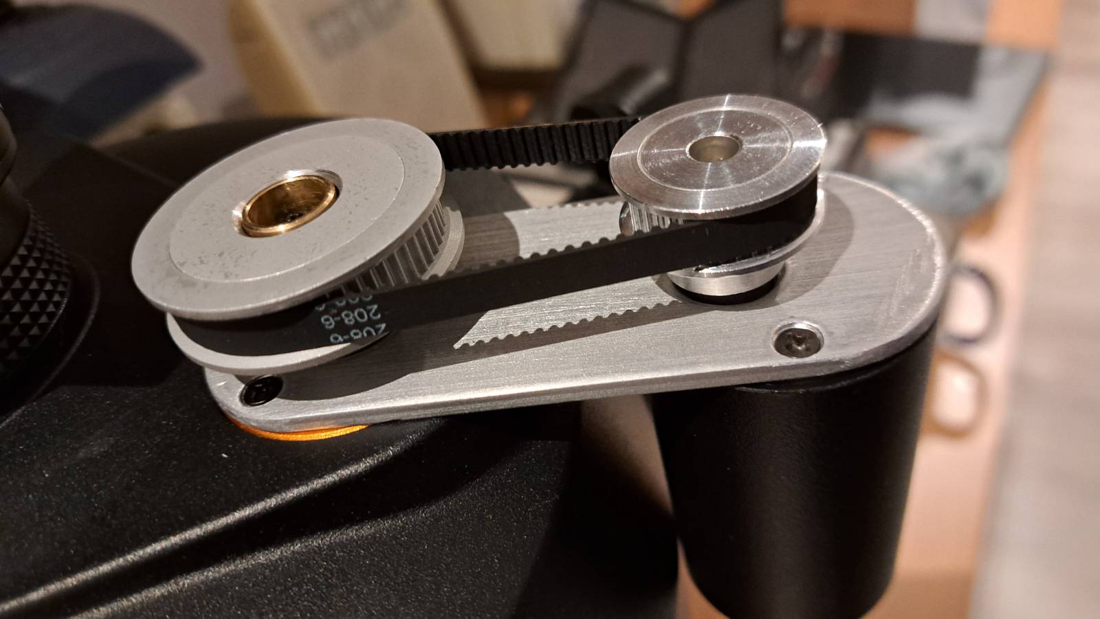

biker.fm píše: 21. 04. 2025, 21:45 Remenicky a remen, touto cestou by jsem se vydal. Velky vyber treba na http://mateza.cz
Bastl hotov, díky za inspiraci
Nakonec jsem řemenice i řemen koupil na http://www.snailshop.cz/remenice-gt2-ob ... a-6mm.html
Blbé je, že teď je hrubé přeostřování nadlouho :D

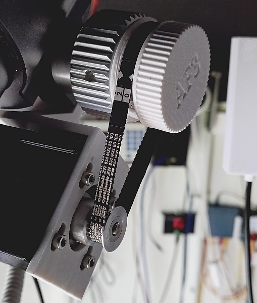

Pro ruční hrubé ostření jsem "zdvojil" hnané kolo. Neznám motorové ostření Skywatcher. U AF3 to jede "přetlačit" rukou resp. vypnu po dobu ručního hrubého ostření přívod napájení.
Model 3D upraven na průměr hřídele 12,82mm pro řemen MXL rozteč t 2,032 mm, šíře 6,35

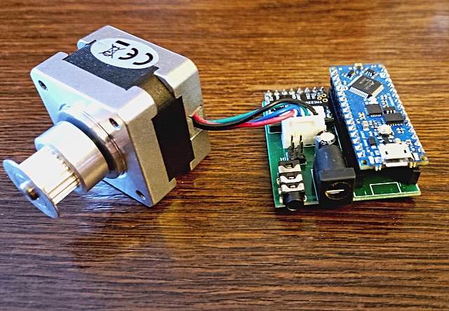

Asi mi odešla elektronika u AF3. Po připojení k USB přestalo i ve Správci být vidět připojení na COMxx ( ostaní kusy AF3 fungují). Ruční ovládání přes jejich ovladač funguje. Psal jsem na always@deepskydad.com, ale nikdo se už týden neozval. Chtěl bych asi koupit novou elektroniku. Má někdo zkušenosti s jejich servisem ?

AF3 je postavené okolo arduino Nano. Ak ho PC neregistruje najjednoduchšie by bolo vymeniť celé arduino.
https://github.com/DeepSkyDad/AF3

V arduine musí bežať aj nejaký program, ktorý riadi focuser, ale jeho zdroják som nevidel v odkaze na githube. Výmena arduina bez nahratého programu nepomôže.

Treba sa lepšie pozrieť :D https://github.com/DeepSkyDad/AF3/tree/ ... F3.Arduino. Je tam zložka Arduino

Stačí i arduino bez programu, Pavle k tomu dodává loader, přes který ten firmware nahraješ. Vyměňovat to arduino přímo na desce by se mi ale nechtělo. Měl jsem to kdysi rozdělané a má to připájené přímo na desce, takže ta výměna bude bez speciálního nástroje obtížná.

Protože mám už dvě vadné desky ( jednu vadnou jsem koupil s funkčním AF3 tady na fóru), tak jsem zkusil odřezat Arduino a pak piny po jednom z desky vytahat a vyčisti cuckou. Docela to šlo. Odřezávací sada:
Arduino Every ( originál) mám a tak to zkusím přehrát z toho webu.

Hlavne pred opätovným zapnutím poriadne prečistiť DPS aby tam neostali kovové piliny z pinov. Ideálne prepláchnuť v nejakom liehu.

Nahráno přes IDE ( s podporou AI). Po uploadu do napíše hlášku:
avrdude: jtagmkII_initialize(): Cannot locate "flash" and "boot" memories in description, ale vypadá to, že je to nahráno OK.
Dík za upozornění - jdu čistit a pájet.

Nebo jak mi odpověděli je k dispozici hotový na nástroj - AF3 Control Panel v1.1.1 (firmware upload optimizations) a AF3 Firmware v1.0.4. jak výše zmiňoval hades.

Takže jsem použil postup doporučený verzi výrobcem. Díl, který jsem dostal, jako vadný při koupi AF3, po výměně Arduina funguje. Jen jsem udělal jednu nestandardní úpravu - dal jsem Arduino Nano Every do patice resp. dvou 15pin lišt, protože do patice, kterou jsem původně napájel do desky, se nedalo zasunout :oops: . Jen ještě musím dodělat úpravu krytu - díl AF3_motor_circuit, aby se tam modifikovaná verze vešla.
P.S.
Divné je, že odešla už druhá desky ( procesor) u téhož ostření ( a bylo doma), ale další dvě ostření, které jsou stále venku v kopuli jsou O.K. Obrázek. Jediné co zůstává původní je stepper motor. Přitom ruční ovládání ovladačem, bylo i při závadě funkční.
