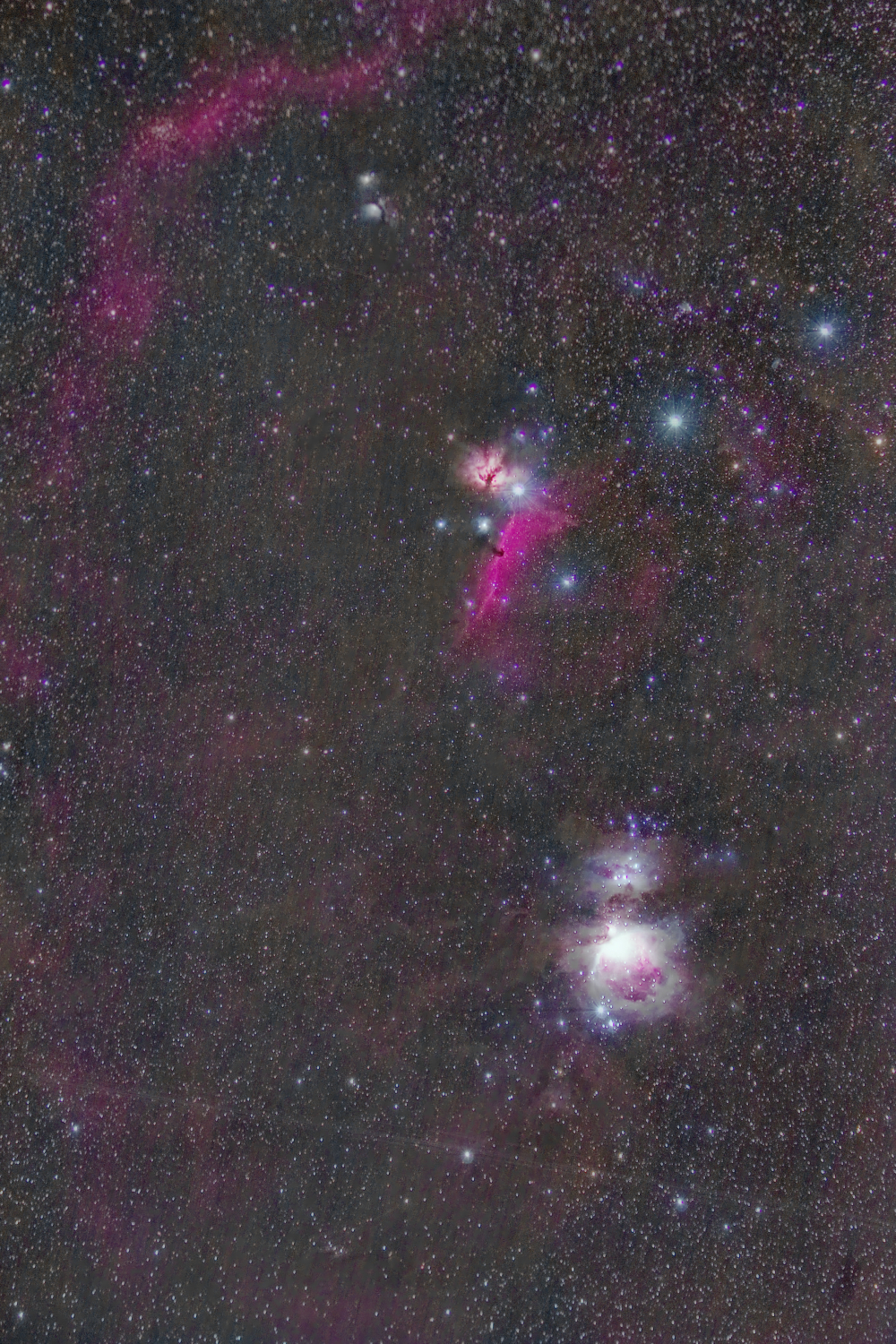

Nasel jsem na disku data co jsem fotil v lednu tohoto roku.
Orion a siroke okoli - astroforum.jpg (2.65 MiB) Zobrazeno 4782 x
Vetsi fotka
Canon 6D, modifikovany
128x30Sec ISO1600
Sigma 50 Art
Beskydy
Nejak se mi porad nedari u teto fotky zkalibrovat barvy, je to takove nejake proste divne.
Příspěvky: 11957
Re: Souhvězdí
#288
Mě ty barvy přijdou docela fajn. Je tam vidět jen chybějící modrá, což je na naší obloze celkem normální jev. Trochu víc utrpěla MLéčná dráha. Je to zpracováním nebo použitím nějakého filtru? Žádný neuvádíš, takže asi processing. Líbí se mi podání mlhovin, kvůli kterým jsi asi potlačil hvězdy.

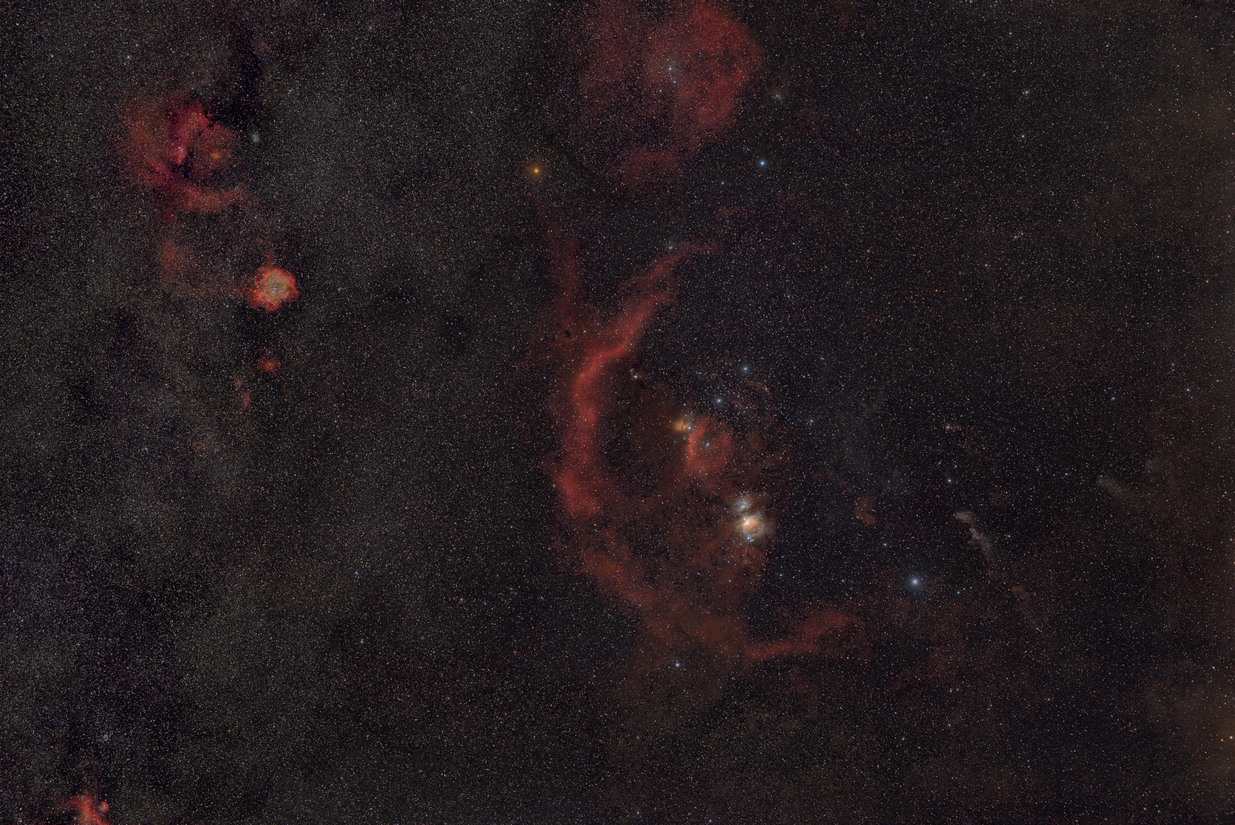

EOS 1100Da + EF 70-200/2.8@110mm + VF Foto Night Sky Filtr
Bez pointace. 60x90s, f/3.2, iso 1600. Zpracování DSS, Siril, Photoshop, ZPS X. Použity pouze DF bez FF. Kompozice je nic moc, ale chtěl jsem tam Barnardův oblouk. Po modifikaci nezaostřím na ohnisko kratší než 110mm.
Mám gigantické rezervy ve zpracování. Učím se, ale jde to pomalu :-) Po skládání je horní část snímku rozpliznutá. Proč, to netuším.
Příspěvky: 11957
Re: Souhvězdí
#295
Ahoj. Samotný způsob tahání mlhoviny a jiného vesmírného smetí ti jde dobře. Chyby budou někde v procesu před tím. Při focení občas malilinko posuň kompozici, (dithering) máš tam šikmo dolů pruhy v pozadí. Při skládání to nezvládlo zřejmě dobře složit hvězdy na sebe u kraje snímku, taky nevím proč, max nahraj data to Vyzkoušejte si zpracování a můžeme se na to podívat. Ostatně jestli chceš vidět, co s tím svedou jiní, udělej to. Celkově vzato to bude dobré, na začátek tam už moc jiných chyb není.

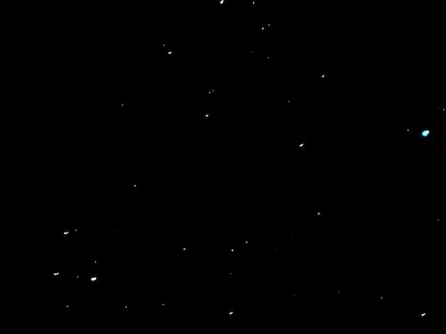

Planeta Mars v souhvězdí Blizenci
Příspěvky: 11957
Re: Souhvězdí
#299
Petře když si omezen technicky, nastav pole tak, aby objekty zájmu byly poblíž středu a neprznila je mizerná kresba optiky. Nemůžeš napsat Mars v Blížencích a pak jej vyfotit takto u kraje snímku. Pokud opravdu tě to baví a chceš lepší snímky, udělej jich taky více a zkus je skládat. Jestli je to mobilem, tak klidně desítky. A třeba nebude muset být pozadí tak tmavé a začnou lézt i nějaké slabší hvězdy. Takto v základu to vypadá hůř jak fotky filmovým aparátem Smena v devadesátkách. Srry za upřímnost.
