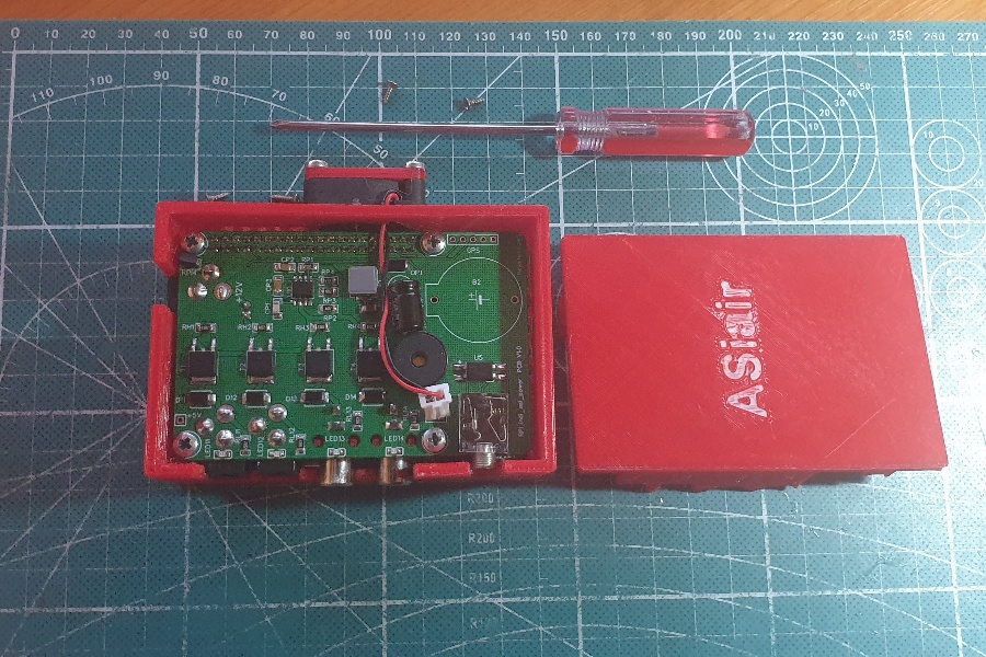

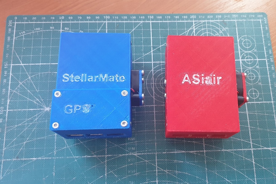

Pro mojí desku jsem už dokončil krabičky, schází už jen dotáhnou webové rozhraní pro ovládání na původní verzi ASiairu s RPi3
K dispozici zatím zde https://github.com/romanhujer/indi-asi-power-board
