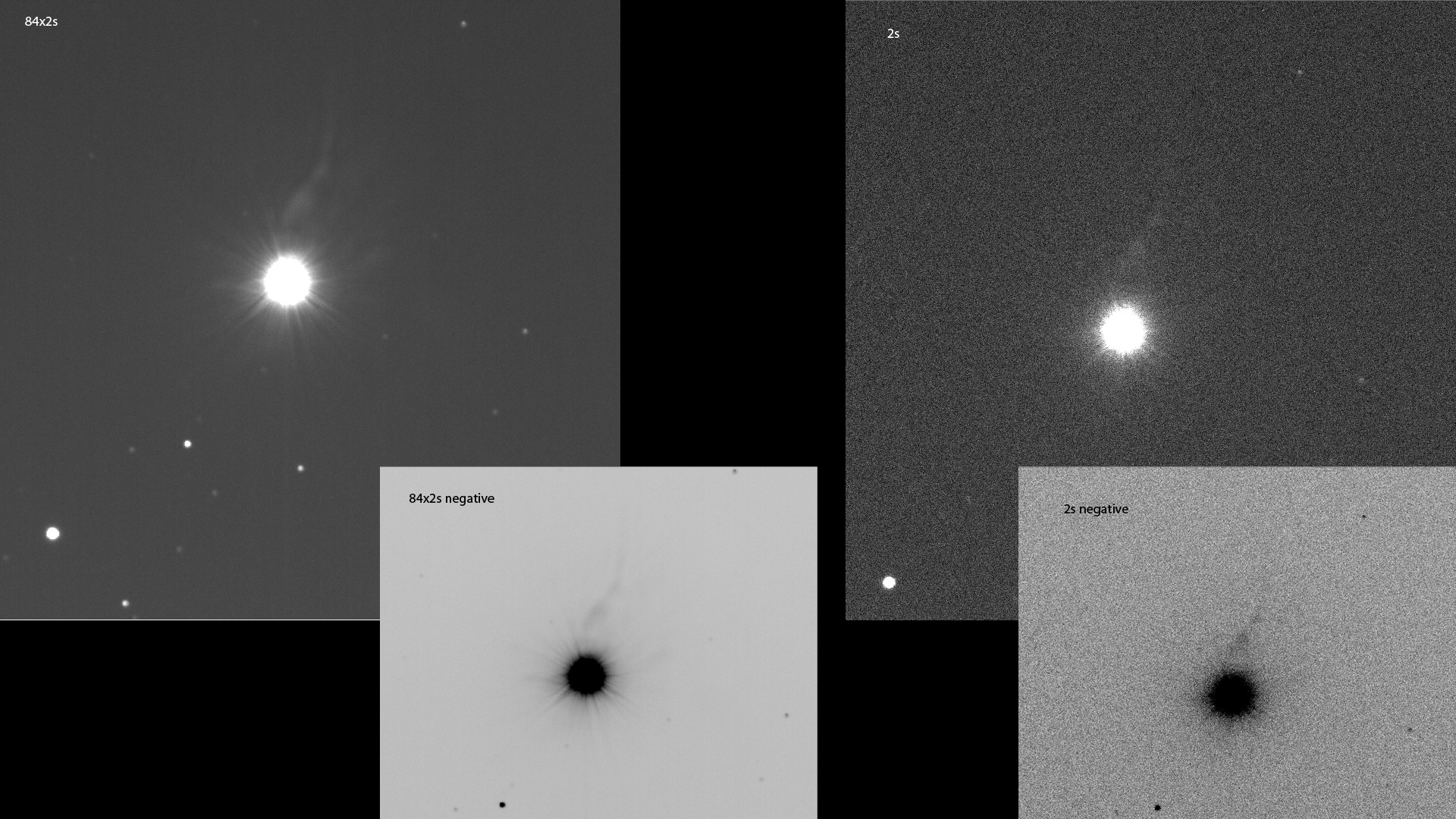

Konečně se u nás 4.2. udělalo jakž takž počasí a tak jsme mezi mraky chytali aspoň nějaky ten záběr. V jednu chvili byla zatažená skoro celá obloha, kromě východní části, kde jasně svítil Arcturus. Najel jsem na nej a už jen tak z povinosti po dlouhodobém půstu, nechal fotit tuhle velkou hvězdu. Doma jsem pak sedl ke kompu a nestačil jsem se divit co vidím. . nebo co nevidím ? Může pls. někdo objasnit tuhle čmouhu. Díky
Vím že fotka není nikterak ostrá, nepoužil jsem žádné korekční snímky foceno bylo SW ED 80/600, CCD Atik One 6.0.
Napsal: 24. 02. 2018, 15:33
od Dansemacabre
Poprvé jsem zaměřil kameru někam, kde je v záběru jasnější hvězda, a nestačím se divit, co dělá modrý filtr... Je to problém filtru, nebo odraz z čipu?
Šmouhy na druhém obrázku identifikovat nedokážu, ale když se kouknu na filtry (udělala to červená a zelená), vidím, že jsou čisté, takže vážně netuším, kde se to tam bere :(

Ty kroužky (odrazy od mikročoček) jsou velké 60 pixelů, tedy 0.228mm.
Jakou máš světelnost soustavy ?
Z toho jde vypočítat, jak daleko je reflexní plocha. Ale podle té velikosti je to na 99% odraz mezi vlatsním senzorem, a jeho krycím sklem. Od filtru by to bylo daleko větší (a slabší, takže by se to vůbec neukázalo). Že je to jen v modré může být tím, že hvězda je nejjasnější v modrém oboru, a nebo že sklo na senzoru má v modré oblasti hůře fungující AR vrstvy. A nebo kombinace obojího. A jak byla jasná ta hvězda ? To je ta v celkovém záběru vpravo ? A jak dlouhá expozice ?
Druhý snímek jsou nejspíš nějaké šmouhy na nějakém optickém členu. Ale netuším kterém, když to dělá jen R a G. Nafoť flatfieldy přes všecky tři filtry, a uvidíš.

já bych to neřešil, objektů kde je takhle jasná hvězda a fotí se LRGB zase tolik není. A pokud to bude nepřekonatelné, tak bych se to pokusil vyretušovat (nahradit v místech toho B kanál třeba pomocí G kanálu stretchnutého na stejné pozadí).
