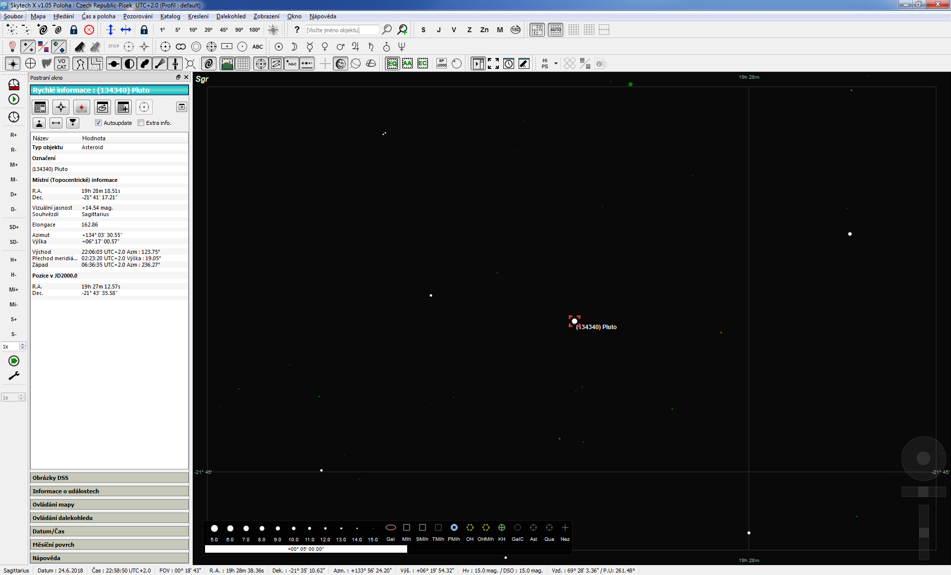

Budu muset vzpomínat, prozatím vůbec netusim, kazdopadne tady je screen se souradnicema ve STX:

Když jsem si tvoje zdánlivé souřadnice převedl na J2000 a porovnal s mými, tak jsme na tom úplně stejně. Pluto je jinde.
Takže je dobré použít výpočet buď z Horizons, nebo MPC.

Příspěvek od nosuh »
Herdek, cert tomu věř:D
Ale díky za ověření!!

nosuh píše:Zajimavy je, ze doma na kompu ho nejakym zahadnym zpusobem ve SkytechuX mam, uz jsme to kdysi resil, ale za boha se nepamatuju, jak sem ho tam dostal, je tam totiž prave tech prvních 5000 asteroidu a Pluto:D
Dat download tam zaskrtnout 'pridat pouze nove' a v dialogu nastavit pocet na 0 (vsechny) a do filtru dat "!pluto" bez uvozovek.
Az najde Pluto tak se download ukonci.
Na tu presnost se kouknu.
Pavel

PavelM píše:
Pavel
Pokud to takhle stáhnu, tak polohy sedí.
Díky !
P.S: problém byl asi v tom , že v JPL jsou dostupné elementy z r. 2006 . Horizons si s tím poradí, používá jiné a složitější algoritmy než PC planetária. Zde si program stahuje "čerstvé" elementy pro tuto epochu.
