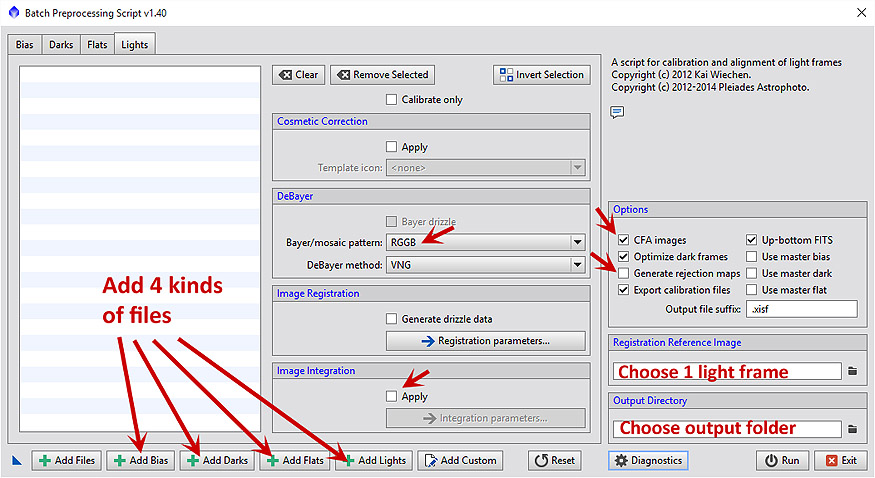

Všechno fungovalo, než jsem přenesl Pixi na jiný počítač a teď se zas potýkám s úplně základním nastavením... Je možné v batch preprocessu skládat fotky z DSLR bez debayeringu? Totiž: když otevřu fotku přímo z foťáku, je vše ok, v normálních barvách. Kalibrace, normalizace, registrace... při otvírání fotek z batch preprocessingem vytvořených adresářů pořád vše ok. Ale pak v rámci batch preprocesu ještě před složením použije Pixi funkci debayer, převede do ní všechny obrázky a najednou je výsledná složenina strašně tmavá a všechny hvězdy fialové, barvy úplně pryč a už z toho nic nedostanu (stejně jako jsou všechny obrázky v té složce). Nastavení používám podle doporučení z internetu (viz příloha), když možnost CFA (debayer) v preprocessu vypnu, tak je výsledná složenina černobílá. Řekne mi prosím někdo, co ještě můžu dělat blbě a kde co nastavit?
Možná dělám chybu už v nastavení RAW - když použiju nastavení "pure raw" viz příloha, tak se fotky otvírají černobíle. A jakmile zaškrtnu "raw bayer RGB", tak to pak zas skládá ty fialové hrůzy. Hrál jsem si s tím celý večer a na správnou kombinaci nepřišel. (a to mi to už předtím fungovalo, grrrrrrrr)
