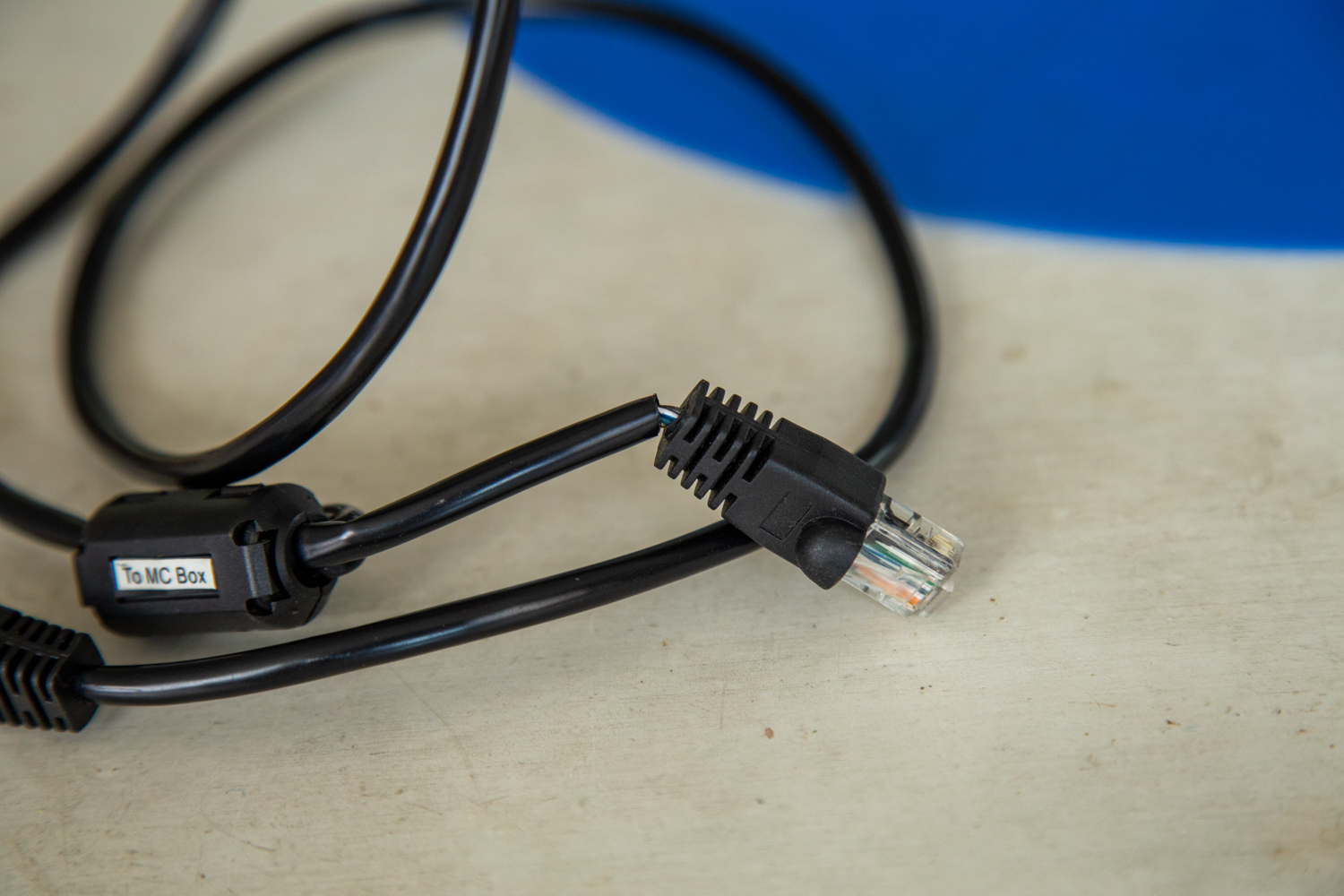

Zdar, potreboval bych nahradit orig kabel propojeni os na AZ Gotocku 16" (viz obr.).
Chtel bych ho nahradit rovnou kabelem s rohovou RJ45 koncovkou, ale nemuzu na netu sehnat stineny kabel..je to problem mit nestineny kabel?
Neco jako treba tady..
https://www.tme.eu/cz/details/u_utp5-2x ... zAQAvD_BwE
Nenahrazoval nekdo puvodni kabely?
Diky

Nevím, jaké signály (jakých úrovní) v tom běhají, tak to posoudit nedokáži...
Ale co koupit stíněný kabel a předělat koncovky, např.:
https://www.svetpocitacu.cz/solarix-kon ... p-bk-sa-u/

Prečo riešiš nejaké tienenie. Veď ten originál káble nie je tienený.
juh
Příspěvky: 2517
Re: Dobson Flex tube 14 a 16
#298
Příspěvek od juh »
Ethernetové káble kategórie 6 a viac sú tienené. Do kategórie 6 sa používajú netienené. A ako píše nou, k čomu riešiť tienenie? Úplne by malo postačovať feritové jadro, ako je aj na tom original kábli. Skôr sa treba sústrediť na to, že vnútorné žily káblov sú buď v prevedení drôt, alebo lanko (licna) a tie v prevedení drôt nie sú vyhovujúce pre tento účel.

A ten kabel, jak sem posilal odkaz, by vyhovoval nebo bys doporucil nejakej jinej? Nevim uplne podle ceho ho najit..
Diky
juh
Příspěvky: 2517
#300
Příspěvek od juh »
V tom odkaze sú dva parametre:
  • Kategorie Ethernet - Cat 5e
  • Konstrukce jádra - lanko
Čo znamená, že by to mal byť netienený kábel a vodiče sú typu lanko. Na tento účel by mal byť v pohode postačujúci.
